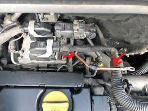

Was mir weiteres bei der Suche nach nem Fehler eventuell am Regelventil aufgefallen ist, und zwar war an einem Kabelstrang zum Stecker am MSG ein Massekabel der nirgendst an geschlossen war einfach abisoliert und verscharrt mit Isolierband was bestimmt nicht original so war!
So stellt sich für mich die Frage für was das Massekabel ist, wo es an geschlossen werden sollte, und was es für eine Wirkung hat wen dieses an geschlossen ist?

dieses Massekabel kommt direkt an der Befestigungsschraube des Steuergerätes!

Wurde mit Sicherheit vergessen anzuschliessen!!
