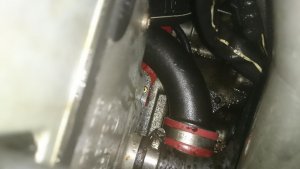

also ich war gerade am auto und habe euch ein bild gemacht.
hoffe das klappt so mit dem anhängen.
ansonsten kann ich jetzt nur noch abwarten und in 3 wochen die zkd wechseln und hoffen das es keine folgeschäden gab bzw gibt...
aber eigentlich bin ich guter dinge da, nachdem ich das wasser aus Zylinder 1 geschossen hab und die kerzen wieder eingedreht, ist sie super angeprungen und absolut rund und sauber gelaufen, bis der zylinder wieder voll wasser gelaufen ist.
gut jetzt kann man zwar nicht ausschließen das es den kopf verzogen hat aber ich hab noch nen Cossi da vom XE der zur not auch herhalten kann.
wobei wasser temp niemals über 95°C kam wie erwähnt und auch das Öl war nie Heißer.
hoffe nur das es keinen riss im block gegeben hat o.ä.
alles andere zeigt sich wenn ich die ZKD mache :-( bis dahin ist warten angesagt.
Hier der Link zum bild. Hoff das klappt auch:

An der Stelle ist die Niete kein Problem. Wenn dann auf der Seite wo der Zahnriemen läuft.

ich hab nur vorne rechts eine gelassen. alle anderen waren mir im weg..man kann ja die dichtung auch mit bissi dünnem draht fixieren

Ich denke halt wenn da eine ist werden die anderen au drin sein weil genau an denen stellen drückts am übelsten raus...
Wie gesagt wir werden sehen wenn ich die zkd mach
