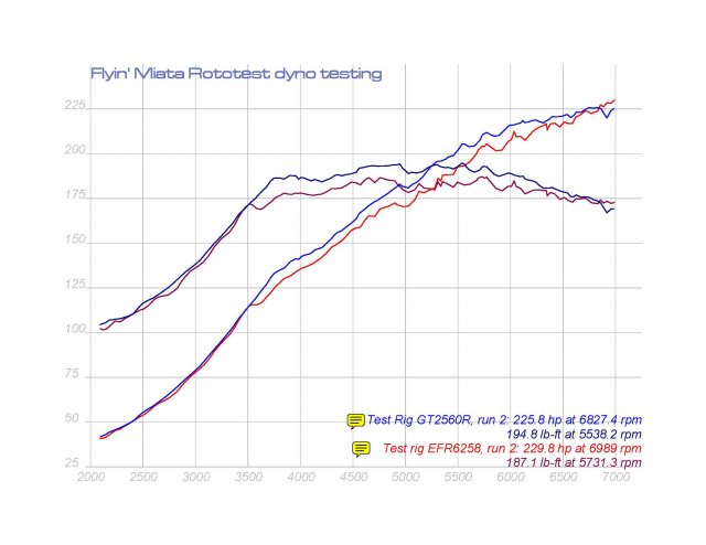

Garrett 151kPa, EFR 155kPa:

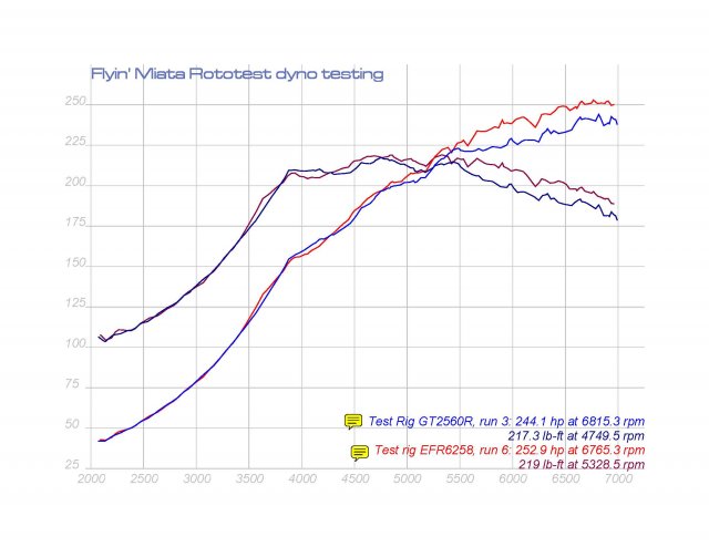

168kPa bei beiden:
Samy sein Text hab ich jetzt gelesen, aber vieles hat er leider falsch/anders verstanden.

@Acki.
Was willst du uns nun mit den Diagrammen sagen/zeigen? Du weißt ja, dass ich Diagramme (gut) lesen kann, aber was du genauso weißt, dass da viel zu viele Infos fehlen. Zwei Linien kann ich auch übereinanderlegen :lol: :wink:
Das untere Diagramm kann man etz noch schönreden, indem man sagt, dass der EFR bei gleichem Ladedruck defintiv mehr bringt als der Garrett.
Schau mal in das EFR Thema, wo GTR/GTX/EFR Diagramme verglichen sind. War auch irgendein Ami, der wohl die Garretts schönreden wollte. Zu dumm nur, dass zu viele Daten auf den Plots standen und man gesehen hat, dass deutlisch beschissen wurde :roll:
