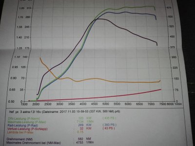

So schaut das dann in der Praxis aus: XE Ein-und XE- Auslasswelle.
Low Boost 1,5bar

Aber wer sagt dir das es mit Anderen Nockenwellen nicht noch besser aussehen würde?
Oder hast du Beides mal getestet?😊
Mit 2,2litern könnte das noch besser aussehen. Vielleicht auch mit anderen Nockenwellen... Hab dann später auf 1,85bar aufgedreht und die Ladedruckkurve so ansteigen lassen das ich im 3.Gang volle Traktion habe. Die 630ccm Düsen mit 4bar Grunddruck sind jedoch komplett am Ende und haben keine Reserve mehr wenn mal was regeln müsste.... Daher kommen demnächst noch andere Düsen zum Einsatz.
