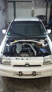

Kannste alles so lassen. Nur Transponder und Empfänger noch bei dir in den Astra F und gut ist.

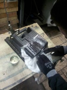

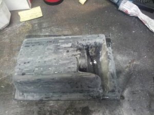

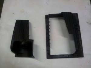

welchen Luftfilter kasten hast du drin?
wegen dem platz im f

Hast du die den Beitrag mal komplett angeguckt? Zwei seiten zurück kannst du doch alles sehen.

sorry gefunden :)
fehlt nur noch die info welcher luftfilterkasten das ist

Luftfilterkasten ist eigenbau aus: Astra F und Astra G

Jain, Astra f unten und oben aus F und G einen gemacht

Mal ein paar News.
Auto fährt wie gehabt, musste nur 1x den Motor neu machen wegen 3 gebrochenen Kolben und ein Klasen Spaltsaugrohr kam noch dazu.
Sonst gab es noch einen Satz Vollschalen (Sparco Pro 2000) und einen Käfig.
Fährt und fährt und fährt.
