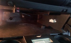

Ich glaube am Steuergerät war es Pin 1 und an der Dose Pin 7.
So sieht das ganze dann ordentlich verbaut aus.

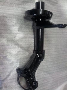

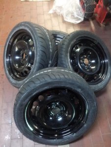

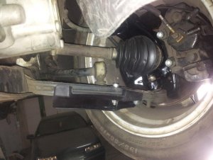

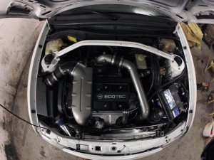

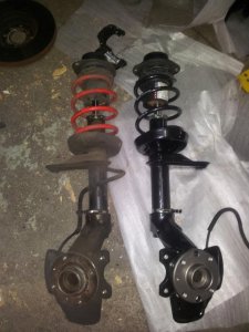

wollte mal wieder was zum Umbau schreiben.
Saison 2013 soweit alles gehalten, bis auf 3 LMM. Hat mega Spaß gemacht. Kaum messbarer Ölverbrauch, dafür sehr messbarer Reifenverschleiß. =)
Updates für 2014:
Neues Eibach/Bilstein Fahrwerk
Semi´s
Bremsenkühlung vom Astra G OPC 1
F28 mit Sperre und 4 Pad Sinter
Hinterachsbuchsen gewechselt
Federbeine vorne, alles neu
Himmel/A-B-C Säulen in Schwarz
Spallüfter
Calibra Turbo Tacho
und diverser kleinkram
Nachdem jetzt alles funktioniert gehts im April zur Einzelabstimmung.
