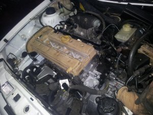

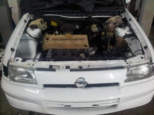

So Motor ist drinn...jetzt gehts an den Kabelsalat.

So kurzer zwischenstand.
In 3-4 Wochen sollte er dann fertig sein. Der ganze kleinkram hält ganz schön auf. :|
