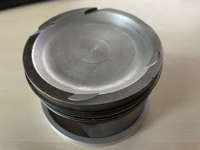

Habe ich, muss ich suchen ist ewig her. Mahle kolben von Fa. Wahl bezogen, haben alle sonderwunsch kolben Infos... Hatten immer 5 gefertigt wenn 4 kolben bestellt... Sagte man...
Ich hab bei Fa. Wahl für mich Kolben machen lassen. Die wollen eine Vorgabe haben - sprich so wie Du den Kolben haben möchtest, war in meinem Fall ein Serien LET Kolben - die Veränderungen wie Verdichtung über größere Mulde wurde zusammen mit mir hergestellt. Paar Tricks und Kniffe hab ich auch (auch erklärt) bekommen.
Hier meine Vorlage - Mulde angepasst, Aufnahmering hergestellt, Taschen wurden vertieft:

Wie´s auf Seite 1 steht 250€ pro Kolben + Steuer...
Aus diesem Grund hab ich Z-LET Kolben in meinem aktuellen Motor - die Wahl Kolben hab ich noch, mit dem Motor hatte ich einen Schaden - Keilriemen unter die Zahnriemenabdeckung - Jahr 2007.

Was bringt es eigentlich diese Mulden in einen Kolben einzubringen?
T
typ86
12.07.2020
108
25
man könnte den Kolben ja auch oben flach, dafür kürzer machen, so wie man das "von früher" kennt.
Aber:
Durch den "hohen Rand", der im OT fast den Kopf berührt, wird die Luft in die Mitte/in die Mulde gepresst wenn sich der Kolben Richtung OT bewegt, dadruch verwirbelt das Gemisch.
Also:
- den Rand so hoch wie möglich
- die Mulde so tief, das die angestrebte Verdichtung erreicht wird.
