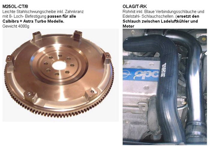

Aber um zum Thema zurückzukommen. Habe bei Franky (@Sportsfun) das Powerrohr montiert. Von der Verarbeitung her war es gut. Keinen Grat gefunden. Nur der Schlauch zwischen Rohr und LLK ist zu groß. Die Schlauchschellen haben wir von opel genommen. Sind immer noch besser als die EDS-Schellen. Bestellt hat er das Rohr in schwarz, mit schwarzen Schläuchen. Gekommen ist das Rohr in schwarz, mit blauen Schläuchen. Aber egal, wird ja umgetauscht. Was mich noch ein bißchen gestört hat, ist die Tatsache, das das Pop-Off nun unten an den ganzen Schläuchen leicht ansteht. Ist nicht wirklich geschickt. Dafür sieht man es kaum. Geändert hat sich soviel ich das Beurteilen kann mit dem Rohr absolut nicht. Sieht aber besser aus, als der öde Schlauch.

Ich habe das Powerrohr erhalten . Das Rohr ist gut verarbeitet . Jetzt kommt`s aber.......Die Rohrbrieden , sind das Billigste wo es auf dem Markt gibt . Nichtmal OBI hat so Billige Rohrbriden , wie EDS . Für eine Tuning Firma , wie EDS , hätte ich schon was Besseres erwartet .
Die Lackierung ist auch nicht das beste vom EI . Weiss nicht , wie es aussieht in 2 Jahren.??
Aber die Konkurenz schläft nicht . Bastuck hatt NEU ein Chromstal-Powerrohr auf dem Markt.

Die Schwungscheibe ist ja enorm leicht. Meine hat so um die 6,5 Kg. Nach dem Abspecken. Naja beim nächsten Kupplungswechsel kommt dann noch eine leichtere rein.
cu
Alex
G
Guest
Guest
Bei der Schwungscheibe steht das sie auch für den Calibra Turbo geeignet ist also dann C20LET. Ist das nicht ein wenig arg leicht für den Turbo oder kann man die ohne bedenken am C20LET fahren?
