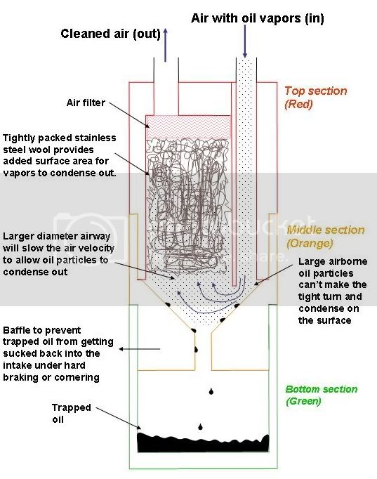

Ja der Tank ist innen leer.
Bewusst leer gelassen?
So ist das eher weniger Abscheider.
Ich mein, das ist im Prinzip eh latte, nur riechts dennoch nach Öl
Nur zur Vollständigkeit halber (weiss nicht ob dus weisst, will nicht klugscheissen), ein Catchtank sollte so aufgebaut sein, damit der auch abscheidet

Mein alter Catchtank war auch innen leer und hat wunderbar funktioniert. Habe mir nur einen neuen gebaut weil der jetzt an einer anderen Stelle sitzt und die Anschlüsse und Maße vom alten eh nicht mehr gepasst hätten.
....der funktioniert aber auch nur in der Theorie... Seh da 2 ganz gravierende Nachteile...
So wäre der im Verhältnis Volumen zu Bauhöhe denkbar ungünstig, und das Öl tropft auch nicht unten rein... das braucht erst mal ne Möglichkeit zum Kondensieren... Also ein oder 2 Prallbleche rein, an dem der Öldampf erstmal richtige Tropfen bilden kann. Diese steigen dann auch nicht mehr auf und bleiben als Öl im Sammler zurück...
100%ig klappt das eh nie. Aber für den Umweltgedanken isses gut :-D

Das Öl schlägt sich an der Wolle nieder und tropft dann ab! So funktioniert das seit 100 Jahren! Das wird hier auch keiner ändern! ;)

Ahh jetzt leuchtets ein... Kann halt kein Englisch :-D
Bauform is trotzdem zu gross... braucht man haufen Platz für.. oder der is am Ende so klein, dass unten nur ein Schnapsglas voll reinpasst.
Ich kenn die nur, wie der von Markus auch ausgeführt ist. So oder respektive hochauf. Da is das ganze Volumen fürs Öl da und trotzdem recht kompakt. Wenn da ordentlich Prallblech oder von mir aus auch Stahlwolle drinne is, kommt man gar nur mit Entlüftungskappe aus und kann auf den auffälligen Filter obendrauf verzichten. Deckel sieht dann einfach aus wie ne Verschlusskappe.
Weiss ja nicht wie die Gesetzeshüter sich anstellen, wenn se mitbekommen, dass das System nicht geschlossen ist; bei uns in der Gegend gäbs Ärger wenn de an die Richtigen gerätst :-(
Aber ich denk mal, Markus weiss wie man nen Ölsammler baut :)

Ich denke Markus hat einfach andere Ansprüche, kann ich auch voll verstehen, ist doch egal obs bissl nach Öl riecht.
Das gehört dazu!!
(Wollte nur das Bild hier reinstellen, weil in dem Thread schon soviele nützliche Infos drin sind.. da musste ich auch mal was beitragen ;) )
