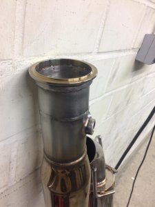

76 mm Downpipe hab ich schon drin, nur leider mit Verjüngung auf 50 mm, mit dieser Blöden Original Flanschung die man nie Dicht bekommt.
Ist diese Verjüngung so schlimm ?
mar-coupe
mar-coupe
13.12.2010
741
von 76 auf 50 ist bescheiden, turbolenzen und strömungsabrisse (stichwort laminare strömung)

Ja , dann muss es rausgeschnitten werden.
Aber das Fachmännisch zu verschweissen ist nicht leicht.Da muss formiert werden usw.

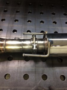

Der AUspuff von Friedrich Motorsport ist eine Totale Katastrophe , Endschaldämpfer hat gar nicht gepasst. Alle Halter mussten angepasst werden.
vauxhall corsa
vauxhall corsa
22.04.2004
1.049
Das Friedrich Motorsport, wäre dir mit Fox zb. Nicht passiert..Hinzu kommt das die Friedrich Dämpfer im Dämpfer verjüngt sind..

Ne das stimmt nicht sind nicjt verjüngt
