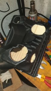

Ich weiss zwar nicht wie du auf kurzen Ansaugweg kommst, aber ich erweitere mein Wissen in jeder Hinsicht gern weiter. Also ich hab die Original Ansaugung drin. Ich hab aber Löcher in der vorderen Ansaugung gebohrt, und von unten im Luftfilterkasten 2x 70er Löcher und in der Seite auch ein 50er.
Kurzer Ansaugweg soll nichts bringen hab ich mal gehört .
Ich mach mal ein foto wie ich es gemacht habe

Ok mit dieser ansaugvariante hast du zumindest keinen druckverlust mehr im kasten .
Luftführung ist da zwar grottig aber der serienfilter beruhigt das schon ganz gut
Das ist ok

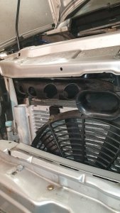

Ja , ich hab mir ein anderen Kasten besorgt das eine Loch hätte ich mir meiner Meinung sparen können, weil da nur Warme Luft angesaugt wird. Und von der Seite überlege ich eine Luftführung vorn da hin zu holen so wie du das gemacht hast.
Ich will nur das der Turbolader hält das es keine Schäden mehr gibt.

ich finde auch den Kasten ohne Konzept zu zerlöchern kann auch nach hinten losgehen.Mehr als 1 Zuluftloch kann Turbulenzen/Resonanzen erzeugen die auch hörbar sind(sonores Geräusch),dann kriegst du weniger Luft durch den Filter....

Ja dieses sonore brööö bei 2000upm ist nun auch weg wo der Kasten zu ist.
780C bei 110 kmh ohne Last klingt normal.
Zum Zuluftloch im Kasten: Das müsste man aber rein logisch gesehen dann an die Front machen neben den originalen Einlass (wenn dieser bestehen bleibt), damit es nicht zu sehr verwirbelt. Aber da sieht es natürlich jeder.
Ich lasse das jetzt zu. Dachte auch es geht nix über mehr Luft, wurde aber nun eines besseren belehrt.

Beim beschleunigen gab es um die 2000upm mit Loch im Kasten immer ein lautes Ansauggeräusch. So wie es sich eben mit offenem Kasten anhört. Das ist nun weg

wie gesagt,es können querströmungen auftreten bzw, kann extrem turbulent werden vor dem filterelement die die sache negativ beeinflussen.muß aber nicht....
auch kann man Vergleichs messen über LMM bzw.Unterdruck...
