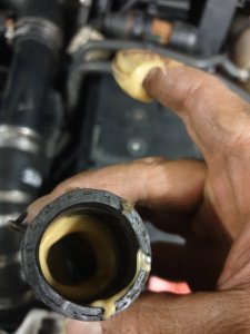

So sahen die Schläuche aus als ich den Turbo ausgebaut habe. Ist das was schlimmes oder nur Kondeswasser von Kurzstrecke?
Hab das jetzt wo ich den Ölwechsel gemacht habe auch im Öl gesehen , das bräunliche Glitzern im Öl.
Am Motor habe ich kein Öl Verbrauch aber damit gibts keine Probleme.
Wollt ihr vom Turboschaden das Video sehen ? Haben es gefilmt :)

Hmm,das schon krasser Ölschlamm..

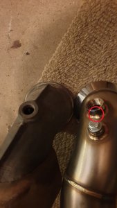

Hallo weil ich ja schon so vom Pech verfolgt bin , geht es gleich weiter , die Downpipe von TX Autosport macht Probleme, der Anschweißring von der Regel Lambdasonde passt nicht , Sonde schlägt an den Motorlüfter . Der Ring hätte 2 cm Tiefer sitzen müssen und er zeigt in die verkehrte Richtung, na Toll.
Da im Roten Kreis da hätte er ca. hin gemußt.
Was mach ich jetzt , hat jemand ein gescheiten Vorschlag

Reklamieren,alles andere ist soviel gefuckel das wenn es ein Schlosser macht,wahrscheinlich den neupreis überschreitet.Außer man trotz das einfach zu und bohrt neu..

die sehen das nicht ein, ok mein Kühlerpaket ist nach hinten versetzt deswegen passt es nicht , aber trotzdem würde der Ring wie Original sitzen gäbe es keine Probleme.
Andere Lösung wäre ein Spallüfter, aber bekommt das so hin das kein Fehlercode kommt ?

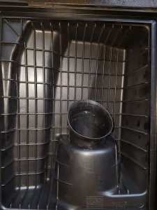

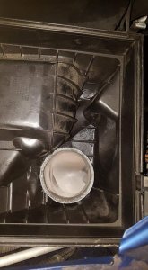

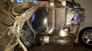

Hier mal ein Beispiel wie man den Anssugverlust stark reduzieren kann ..... serien zuluftöffnung verschlossen , 76mm kanal mit 105mm einlasstrichter durch den Kastenboden hinter die stossstange gelegt .
Im deckel einen Eigenbautrichter verbaut .

Achso ,über sowas habe ich auch schon nachgedacht von da die Luft zu holen.
Also du hast im Kasten unten ein Loch gebohrt , den Luftkanal da dann in den Kasten geholt ? Und die Serien Ansaugung verschlossen ?
Genau, das scheint strömungstechnisch besser zu sein als mehrere quereinströmungen .... hatte bei dieser Variante mit verschlossenem original eintritt den höchsten messbaren luftmassenwert erzielt .

interessant,
Bist du mit der Luftführung in die Seite des Luftfilterkastens? Oder von unten ?
Und wie misst man das was für ein Luftmassenwert man hat , das ist für mich sehr schwer zu verstehen als Anfänger.
