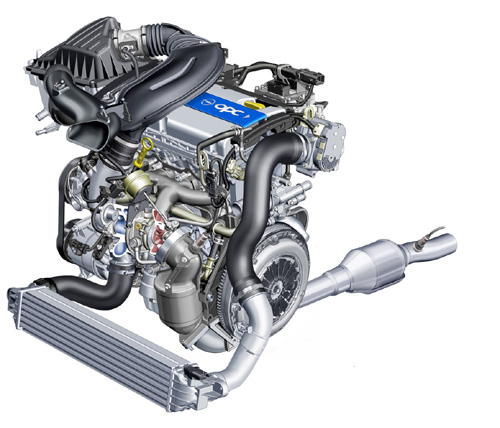

Wie schaut das genau aus mit der Ansaugung? Ich mein im Radhaus ist ja nicht soviel Platz als das man da noch einen Ansaugschnorchel gescheit verlegen kann. Kann der dort dann 'frei' atmen oder liegt das Rohr dann hinter der Radhausschale ?
Bei den offiziellen Bildern vom Z16LET ist ja immer zu sehen das der Ansaugschnorchel eher Richtung Schlossträger geht oder waren das Vorserienmodelle ?
Hier mal das Bild:
F
frankyopc
13.06.2006
181
Hessen
Oder die günstige Version mit einem zusätzlichen Schlauch in den Filterkasten den man nach vorne legt . Was dann bestimmt nicht wesentlich schlechter ist . Wurde übrigens schon vor 15 Jahren so bei zb. Mantzel praktiziert um den Motoren mehr Luft zukommen zu lassen.
Leider ohne Tüv :D
@Schraxx das ist der Motor vom Meriva OPC
Hier mal ein Bild vom Corsa Motor
