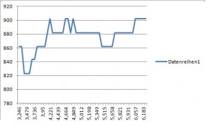

2. Das selbe bei Lambdasondenspannung sensor 1
Habe ich ein Diagramm gemacht

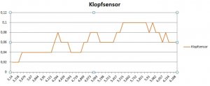

Ich weiß nicht ob das wichtig ist ABER
der Klopfsensorsignal Bank 1 steigt von 0,02 auf 0,08 bei hoher Drehzahl -> ich weiß leider nicht was das beduetet ...

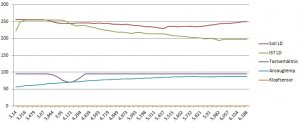

Ich habe auch mal den LOG mit angehängt. Bei Spalte 198 beginnt es und bei 248 endet es.
OPCOM Log habe ich hier hochgeladen ->

Laut Log Datei ist für die Verbauten Komponenten der Ladedruckverlauf völlig normal da wirst du keinen Fehler finden da geht mit den Komponenten nicht mehr !
Probleme sind
1. Gemisch steht daneben Langzeitanpassung ist bei teils -16% das ist vielzuviel
2. Zündwinkel steht sehr schlecht ist am Klopfen wie doof
3. Ob er zu mager läuft kann man anhand der Sprungsondenwerte nicht genau sagen da ist eher eine Breitbandmessung gefragt !
4. Ladedrucksollwert viel zu hoch aber das war ja schon bekannt
5. Ladeluftkühler Grenzwertig Temperaturen (bei nur einer Durchbeschleunigung) von 85+ °C sind zuhoch. Wiegroß ist denn der Ladeluftkühler und bekommt er auch genug Luft ab von der Frontschürzenöffnung evtl ist diese zu klein?
