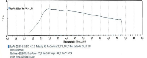

daher hier nur ein log vom ladedruck:
ist
hier so wie es bei der abstimmung aussah:
