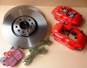

P1020211.jpgIch habe ein Gutachten in Auftrag gegeben bei TÜV-Automotive, Kosten bisher 2.280,-€ und die Prüfungen sind noch nicht abgeschlossen.
Um ein "wasserdichtes Gutachten" für den Astra G zu bekommen wird man noch weiter 2-3.000,-€ investieren müssen. zzgl. weiterer zu prüfender Materialien, Scheiben, Sättel, Beläge & Halter.
Zu Bedenken ist dann, daß das Gutachten sich ausschliesslich auf die geprüften Komponenten bezieht, Erweiterungen auf gelochte, geschlitzte oder sonstig bearbeitete Bremsscheiben und Belagarten bedürfen weiterer Erweiterungen und Kosten.
Die Gesamtkosten eines solchen Gutachtens dürfte sodann bei rund 10.000,-€ liegen, ohne daß eine Anlage davon verkauft wurde. Das Ganze umgerechnet müssten davon ca. 200 Anlagen verkauft werden um auf ein Null-Ergebnis zu kommen. Danach könnte man, wenn noch Bedarf besteht in einer ganz schmalen Gewinnzone fahren. Das Problem ist, daß es wohl kaum 200 Astra´s gibt die umbauen.
Anhand der Umfrage sieht man daß einiges Interesse vorhanden ist, doch würden von den 15 Interessenten letztendlich doch nur 2 oder 3 übrig bleiben.
Von daher wird sich die Sache an und für sich von selbst erledigen.
mfg
