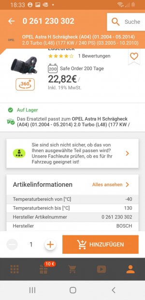

Und ich habe hier auch noch einen neuen Ladedrucksenor liegen ,bin mir aber nicht sicher ob ich den verbauen kann ,laut Shop passt der ,aber die nummer ist ne andre . Poste mal ein bild dazu ,vielecht weiß einer was .Screenshot_20221223-183311.jpg

Sensor würde Ich nur Bosch,Delphi etc. Nehmen
