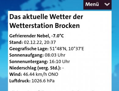

Luftdruck nur 964 mBar? Wo soll das denn gewesen sein? Das entspricht ungefähr 400-500 Höhenmetern.
Fahre auf Winterreifen und gemessenen 315ps ne 12,3s 100-200kmh. Und da sind tlw noch Zündwinkelrücknahmen dabei.

Na der Umgebungsdruck. Selbst auf dem Brocken, 1000 Höhenmeter und -5°C waren es vor kurzem über 1000 mBar.

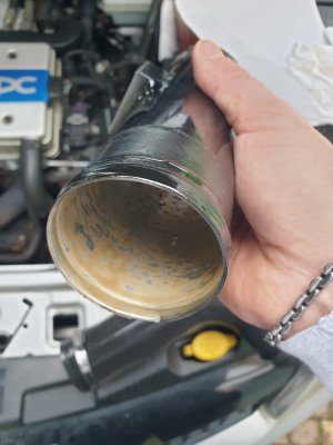

Heute etwas geschraubt und was ich gesehen hab hat mich schockiert,ich poste dazu mal ein Bild und würde gerne einige Meinungen hören ,ich tippe auf lader drückt Öl in den ladedruckKreislauf. Auto geht am Donnerstag in die Werkstatt.

Ich denke es ist öl und Wasser,lader war vom vorbbesitzer 2021 verbaut worden und ist von turboprofi.com.
Die andre Frage ist ob ich mir einen originalen LEH oder ein Upgrade von HM , hat schonmal jemand Erfahrungen gehabt mit dieser Firma bzw deren ladern . Ich tendiere aber zu einem orginal LEH lader da weiß man was man bekommt

Ich hatte meinen Lader erst vom Herrn Bock machen lassen und dann (nachdem er kaputt war, weil er das erste Mal Ladedruck bekommen hat) zum Holger (HM) geschickt
Er lief um Weeeeelten besser .. nicht zu vergleichen

Ich kann mir auch vorstellen das dadurch das schlechte Ergebniss zu stande kam und das der lader nicht im stande war mehr wie max. 1.2 Bar ladedruck aufzubauen .
Hab mir vorher einen originalen neuen leh lader bestellt und werde den einbauen und damit denke ich komme ich mit meinem setup auch so an die 300 ps Marke ran .
