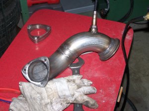

hier ein bild mit der 70er pipe.
r rentiert sich net zu kaufen, nimm nen va draht.
hab bei mir alles mit wig und v2a draht ( 1.4301) geschweisst hebt bis heut supa:)
ja gibt mischdraht. aber extra zu kaufen wäre blödsinn. für die mag anlage.
wenn es nur einmal benützt wird
gruß ben

Danke , Danke
Beruflich habe ich in Misch Draht in hülle und Fülle in der Werkstadt liegen. Wenn das nicht der Fall währe würde ich es auch mit Normalem VA Draht machen.
