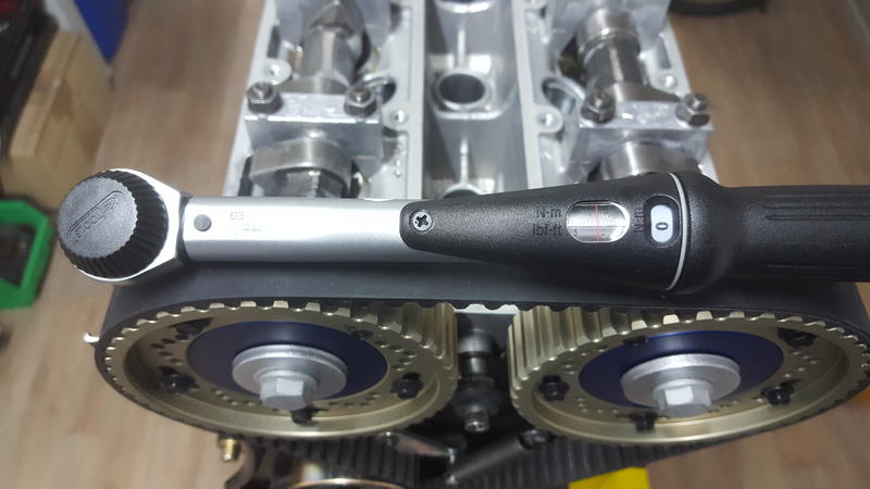

Hab gestern einen Motor eingemessen und mal geschaut was (für mich) das korrekte Drehmoment für die NW Räder wären.
Meines erachtens wären es 12Nm.
Alles was drüber ist, ist eine Vergewaltigung........und könnte zu beschädigten Gewinden im Rad führen.
So viel von meiner Seite aus.
PS: um das anständig zu Messen brauchst du aber auch entsprechendes Equipment:
Gruß, Andreas

danke Andreas :gg: Dann lieg ich mit meinen 15NM doch nicht ganz so krass daneben :gg: wobei wie genau mein Drehmomentschlüssel ist kann ich ned sagen. Ist ein neuer von Wisent mit max 25Nm..
Wie macht ihr das eigentlich mit anziehen der Spannrollenschrauben ? Da ist ja kaum Platz für eine 6er Inbusnuß und Drehwinkelscheibe. Hab mir ne Nuss abgesägt und ein stück von einem 6er Inbus reingeschweisst. Naja es ging zumindest.

ja bei sicheren 12 Nm bedeutet gute Materialqualität vom Aluminiumrad und genug Einschraubtiefe vom Gewinde.
ich glaub bei 15 NM könnte es schon teigig anfühlen....wenn nicht,keine Sorgen haben und abhaken

Also teigig wurde beim anziehen nix.. Hatte sich noch schön hart angefühlt. Das Gefühl kenn ich wenn ne Schraube weich wird bzw. kurz vorm reissen ist :gg: und bisher läuft der Motor noch :D mal schaun wie lange ...

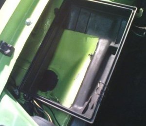

Mit dem Kasten wollte ich ja genauso machen. Hab ja nen Kasten aum Calli let und meinen vom Astra mit XE .... man nehme das Astra XE Unterteil.... in das XE Oberteil den LMM Flansch vom Let Kasten einpassen.. das geht ansich schon nur kleben oder laminieren kannst auf dem PP kunstoff nicht.. da hält nix.. sowas müsste man Kunststoffschweissen damit das richtig hält
Ich fahre den originalen Calibra Filterkasten im Astra f cabrio..
Das Unterteil muß dafür da wo es über dem Längsträger sitzt ein wenig bearbeitet werden,
Sicke öffnen breiter und tiefer machen, dann wieder schliessen, mittels Kleben/schweißen.
Habe dafür im Astra das Radhaus im vorderen Breich unter dem Filterkasten "geöffnet" damit "er" wie im Calibra aus dem Radhaus zwischen Innenkotflügel und Frontschürze "saugen"kann,
Der/das Filterkasten-unterteil kann mann dann immer noch in/an der Karosserie verschrauben.
Die Original LET Filterkästen aus Südafrika für Astra F sind selten und Teuer 400€+

Hm das hatte ich mir auch schonmal angeschaut mit dem LET Kasten..Hab ja einen da...Boden raus damit er tiefer kommt ist mir auch klar.. nur die Befestigungspunkte passten niegrnds und neue Löcher will ich nicht in die Karosserie bohren... der Lack war damals sau teuer und Auto ist komplett konserviert und versiegelt. Der Rostet nicht mehr.. daher will ich ungern an der Karosse rum bohren :gg: Deswegen die Variante XE Unterteil und in das XE Oberteil den Let Flansch für den LMM einlassen...Nur Spachtel und Lack hält halt auf PP ned wirklich und sowas Optisch sauber schweisssen wird auch wohl nix...
Oder wie hast du den Original Let kasten im Astra befestigt ?

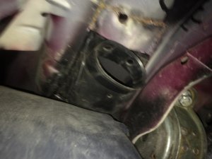

Der Boden des muss NICHT raus , nur ein wenig bearbeitet werden.
Das "Loch"für das/den Calibrakasten habe ich vor dem lackieren in die Karoserie geschnitten damit der "Schnorchel" aus dem Radhaus saugt...
Das Unterteil habe ich dann mit Karosserieschrauben festgeschraubt...

Okay so wie du das gemacht hast gehts auch und ist so wohl auch am besten. Nur an der Karosse möcht ich sowas nicht mehr machen. Wenn ich das ohne Karosse öffnen machen will dann ist das so wie ich oben schon sagte dann musst den Boden des kasten teilweise entfernen...tiefer legen und wieder verschliessen.. Sonst baut der Kasten zu hoch und kommt der Haube in die Quere. Bei dir gehts weil du ja den Schnorchel nach unten rausgucken lässt.
So müsste ich das machen:
