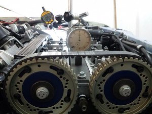

So mal ein Update.
Verstellbare Räder sind drin. ZR ist drauf und NW hoffentlich richtig eingestellt.
Danke nochmal an Andreas für die NW- Räder :)
Eingestellt sind sie nun auf Hub in OT.
Auslass: 0,44mm
Einlass: 0,82mm
Einstellen find ich recht kniffelig. Minimale Bewegung an der KW und schon stimmt nix mehr. Allein das Losbrechmoment wenn man stückle weiter drehen will.. zack dran vorbei.
Schon den exacten OT zu finden, ist mir nicht wirklich gelungen.
Weis nicht wie ihr das schafft. Die Uhr geht bei mir auf 0 und dann direkt dort wieder weg, finde keinen Bereich wo ich an der KW drehe und die Uhr stehen bleibt. OT ist bei mir direkt wenn Uhr auf 0 ist. Die Dehnung durch den Riemen macht alles noch etwas schwieriger.
Hab nun einfach mehrfach immer wieder rechts herum auf OT gedreht. Hub nachgemessen und nachgestellt. So lange bis ich nun bei diesen Ergebnissen bin. Ich denke das ist aber genau genug für Serienwellen. Aufs 1/100 hab ichs ned geschafft, glaube das ist durch den Gummizahnriemen dazwischen auch fast unmöglich.
Was man gut an den Rädern sieht ich musste ganz schön weit verdrehen. So viel hat die planerei an Versatz verursacht. Hub stimmte bei dem Foto noch nicht ganz ;)
So und mit wieviel Nm werden die kleinen Schräubchen der NW-Räder angezogen ? Ein Freund der ne Werkstatt hat meinte 15Nm ... ist das ned bissel wenig ?
Grüssle, Thorsten

sind auch alle Kerzen raus?aufs 1/100 genau ist wirklich kaum einstellbar.Hab das ewig nicht mehr gemacht,denke auf 5/100 ist auch gut,Wenn Soll 0,45 ist dann wäre 0,4-0,5 anzustreben.
Drehmoment 15 Nm...da geht mein gesagtes Gemurkse und drohender Ventilsalat schon los!es müßte doch in der Beschreibung der NM Räder stehen.15 Nm halte ich viel zu viel weil das vermutlich nur M4 oder M5 Schrauben sind und da liegt das Drehmoment unter 10 NM,vermute M5 und 6 Nm

Hi Fricki,
was hast du für Wellen drin, original LET?
Zieh die Schrauben handfest an, (man merkt doch wenns fest ist) die Räder sind eloxiert, das knackt richtig beim anziehen, da geht nix mehr auf!
Klaus, da gibt es keine Montageblatt/Beschreibung dazu (das sind Motorsportprodukte) gut, das ist keine Entschuldigung, aber einen Drehmomentrichtwert gibt es dafür nicht.
15 erscheint mir sehr sehr viel.........die Schrauben sind 5x M5 da wird nix locker wenn das anständig angeschraubt wird........eher verlierst man die KW Schraube *lach*
Fricki, hättest den Zahnriemen einen Zahn früher aufgelegt, dann wären deine Einstellschrauben mittig ;-)

@Cali-faucher ja Kerzen hatte ich au raus aber trotzdem irgendwie ruckelig beim drehen der KW :gg:
@Andreas Hab die original Let Wellen jetzt drin. Will das der einfach sauber läuft und will nicht jenseits der 300PS, denke da ist original am besten. Die 15Nm meinte mein bekannter der ne kleine Autowerkstatt hat. Ja es sind nur M5 Schrauben aber mit 10.9er Festigkeit. Da hätt ich eher Angst ums Alu Gweinde der Räder :gg: Komischerweise knackte da beim anziehen nix.
Mir kam es fast zu wenig vor als Anziehmoment. Liegt aber wohl am Drehmomentschlüssel bzw. dessen Grösse.
Das mit Zahn versetzen dachte ich mir am Ende auch.. hatte aber alles schön auf Markierungen beim ZR machen,
komisch...wollte halt zum Schluss ned nochmal alles von vorne machen.
Also kann man jetzt sagen das ich mit 15Nm defintiv auf der sicheren Seite sein müsste oder ?

Eine 10.9 Schraube in M5 kann mit 9,5 Nm(8.8= 6,5 Nm)angezogen werden in Aluminium verschraubt würde ich keinesfalls 9,5 geben.ohne Herstellerangabe bleibt dann nach Gefühl...

Hmpf okay dann hab ich nun wohl zuviel... Mann
Jedesmal wenn ich hier im Forum was frage kommt erst nix.. Frag ich jemand bekannten und krieg ne Antowrt, dann wird dessen Antwort hier wieder korrigiert.. ahhh ... Hätte mir keiner das früher sagen können ? Frag extra noch...
So und nun ? wieder lösen und neu anziehen ?

Ich würde sie so lassen wenn sie bis jetzt beim anziehen nicht weich geworden sind. Nochmal lösen könnte mehr kaputt machen als alles andere.
Wenn du beim anziehen aber bemerkt hast das sie weich geworden sind dann müssen sie wieder raus. Da du ja aber ein drehmomentschlpssel hattest denke ich das du sie alle bis auf das Moment hin bekommen hast. Also so lassen.

Lass die Finger weg!
Fest ist fest.....was willst du da noch verändern? Nach fest kommt ab...........
Also manchmal verstehe ich die Leute nicht..........ich merk doch wann eine Schraube fest ist oder nicht.
