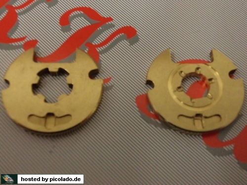

Da die Turbofach Firmen ja jetzt immer damit werben das es verstärkte Rumpfgruppen geben soll mit verbesserter 360grad Aixiallagerung. Habe ich mich gefragt was da hinter steckt. Hier mein Ergebnis:
http://www.ebay.co.uk/itm/ASTRA-ZAF...arts_Vehicles_CarParts_SM&hash=item2a2e38fa12
http://www.ebay.co.uk/itm/K03-K04-U...arts_Vehicles_CarParts_SM&hash=item27d13d351c
Was ist von dieser Lagerung zu halten und bringt die wirklich was???
Sollte die Rumpfgruppe von oben aus dem Link fachmänisch nach KKK Richtlinien gefertigt sein, sollte diese doch auch länger halten oder was meint ihr?
