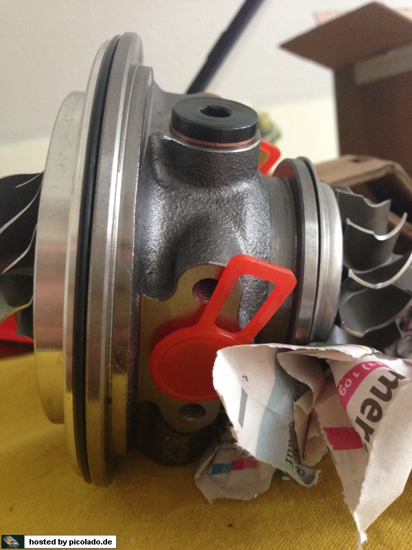

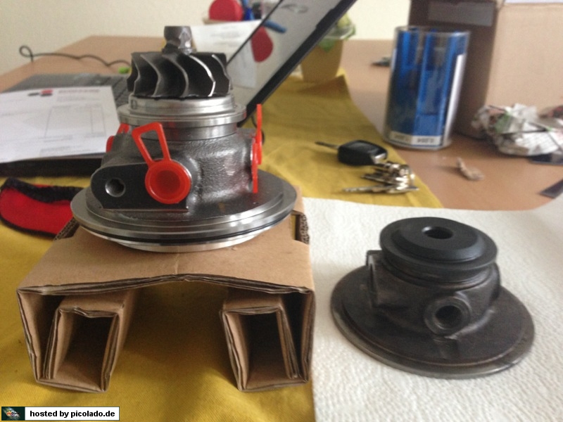

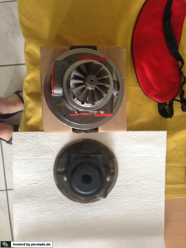

Ich habe noch ein Gehäuse für die LEH Rumpfgruppe. Die darin befindliche Rumpfgruppe würde ich natürlich dran lassen, aber als defekt bezeichnen. Habe davon den Krümmer gebraucht...

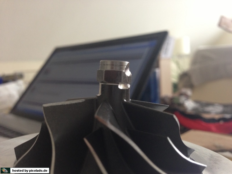

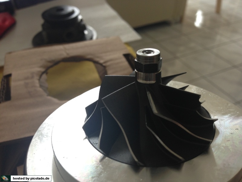

Ist definitiv keine Originale BW Rumpfgruppe!
Man kann das nicht so sehr gut auf den Bildern erkennen aber das Verdichterrad kann gut ein originales BW Teil sein, weil der Hersteller der anderen Teile der Rumpfgruppe, das Rad nicht im Programm hat ;)

Warum soll das keine origniale Rumpfgruppe sein? Ich glaube kaum, dass sich da jemand hinsetzt und die Dinger neu gießen lässt. Ich würde da eher sagen, dass das eine origninale Rumpfgruppe ist, aber von irgendjemand zusammengebaut wurde.

Weil es keine originale BW Rumpfgruppe ist, ich habe die Dinger bzw Teile selbst jahrelang verbaut und die erkennt man sofort ;)

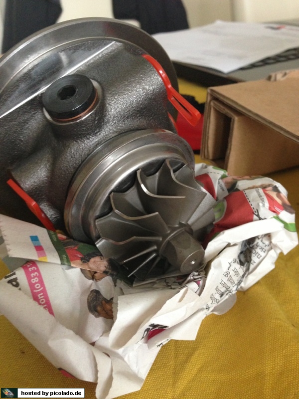

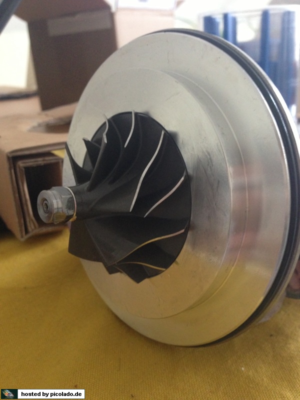

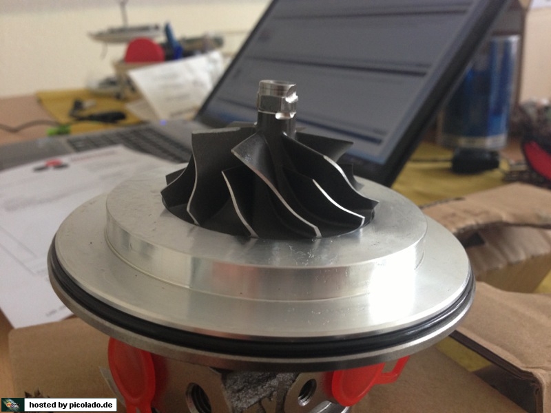

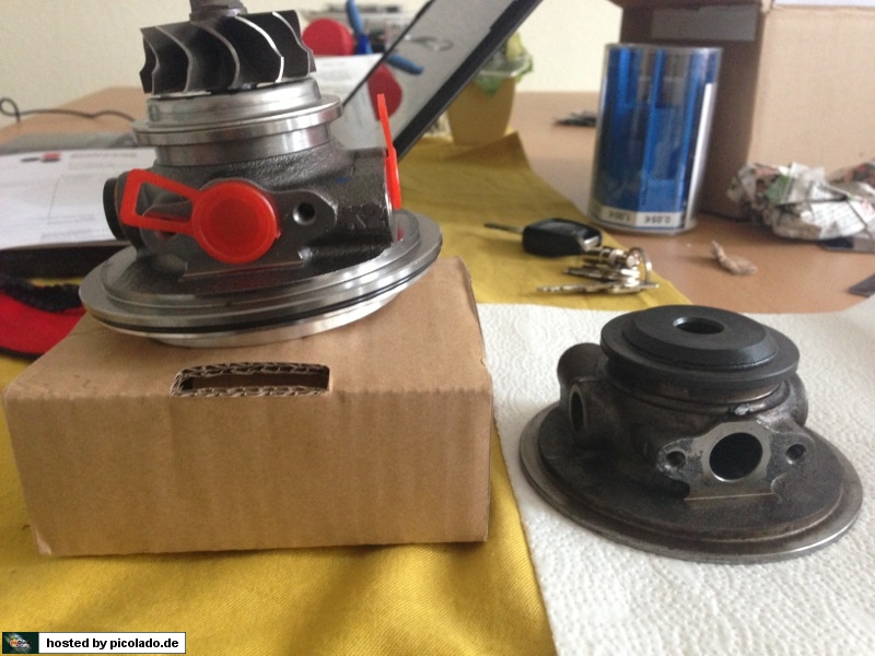

Die 2.Rumpfgruppe ist auch kein BW Originalteil. Hat nicht zufällig jemand nen neuen K04-024, -048 oder -049 zur Hand? Man erkennt es auf jeden Fall sofort. Die Materialfarben, die Form vom Guss und die Verdichterrückwand mit ihrer komplett gedrehten Oberfläche...
Mich würde nur mal interessieren wie es mit der Dicke der Flügel respektive Fahnen aussieht.
@MaTie_TQP: kannst Du das mal nachmessen?
Hintergrund: bei nicht BW Teilen passt ganz oft der Nickelanteil nicht und da werden einfach die Fahnen des Abgasrades dicker gemacht. Ist vielleicht erst relativ stabil aber die Festigkeit von nem OEM Teil ist das sicher nicht. Ganz zu schweigen von mehr Masse des Laufzeugs...

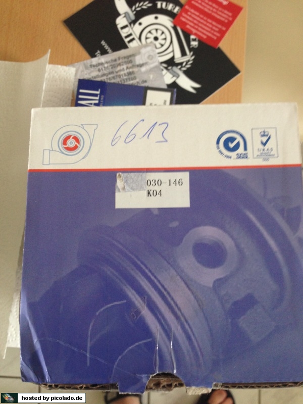

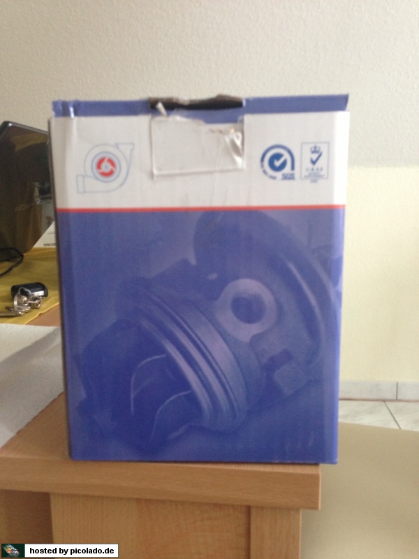

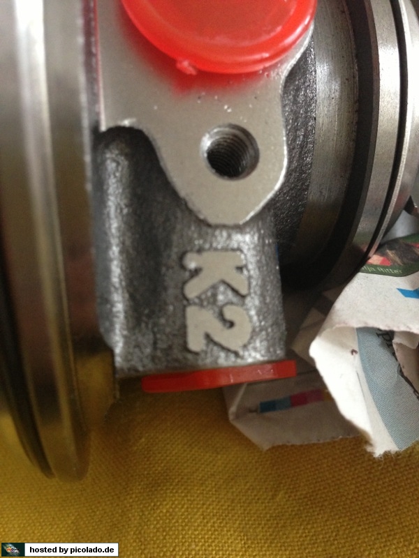

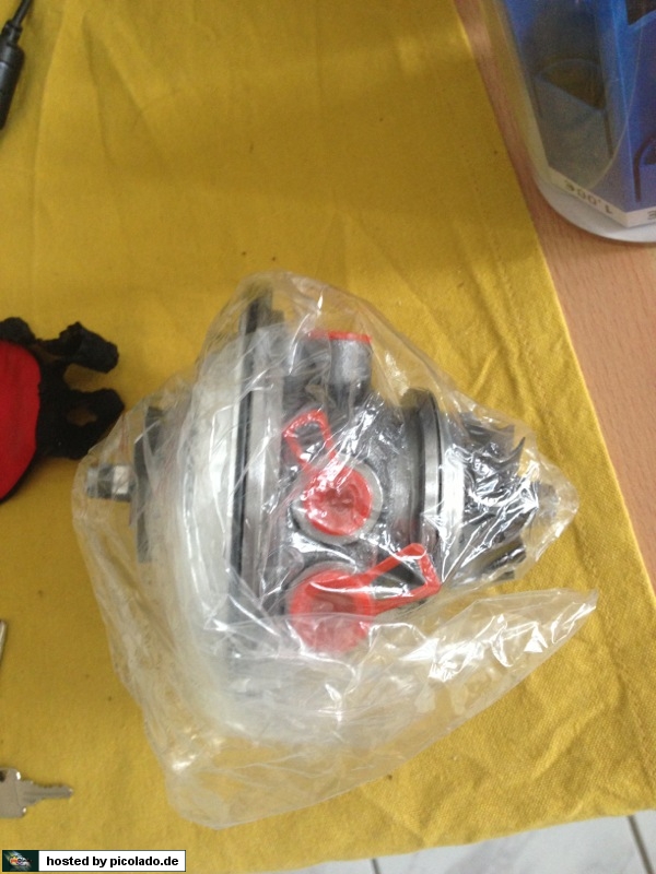

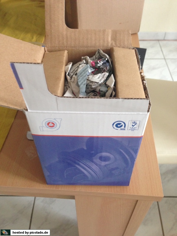

Also die Rumpfgruppe auf den Bildern kommt mir deswegen nicht original vor weil
1. Farbe des Verdichterrads wirkt auf den Bildern viel dunkler als andere
2. Verdichterradmutter sieht anders aus von der Form sowie keine Schraubensicherung zu sehen wie es normal der Fall ist
3. Die Verdichterflügeldicke sieht dicker und klobiger aus als bei einem Originalteil
4. Der Guß von der Rumpfgruppe sieht anders aus
5. Der Karton ist kein 3K / BW Karton
6. Die Schriftart des Aufklebers mit der K04 Bezeichnung auf dem Karton hat eine Schriftart die dennen der Asiatischen Standard sehr ähnelt. Quasi das Arial der Östlichen Welt findet man in jedem Handbuch und Karton aus der Region.
7. Backplate des gezeigten Laders sieht von der Oberfläche komplett anders aus als die originalen Gußteile von einer original Rumpfgruppe.
Mag mich irren aber solche Kartons und Rumpfgruppen sieht man schon lange auf dem VAG sektor aus China stammend. Evtl. ist das nun auch bei Opel angekommen.

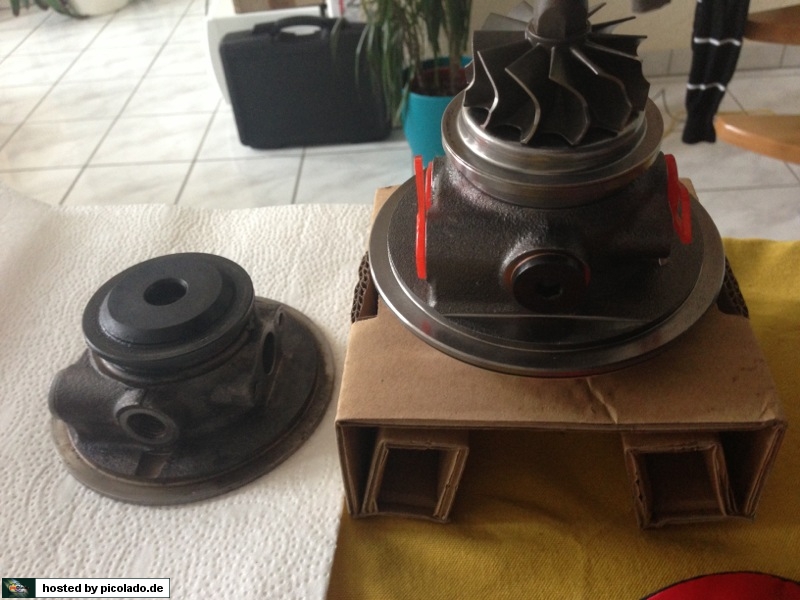

Also da ich ja noch eine alte rumpfgruppe die auch Defekt ist (ist bereits zerlegt) und stammt aus England wo die gm Logos weggeschliffen worden sind.
Also wenn man von de alten und neuen rumpfgruppe abgasrad und Verdichter vergleicht sieht man sofort das das Abgasrad dicker ist (das alte) zu dem neuen.
Das alte ist oben und unten an den Flügeln ca. 1mm dick.
Das neue ist oben an denn Flügeln ca. 1mm und unten ca. 1,3mm dick.

Hier die Antwort vom Händler auf die frage ob es sich um eine original bw rumpfgruppe Handel.
"Hallo, wir bieten nur neue nachgebaute Teile aus Europa, Asien und aus der USA an. Für diese Preise gibt es auch keine original Teile. Von Qualität her sind aber genauso gut.( Garrett z.b produziert auch in China). Grüsse"

habe vor 2 Wochen auch jemanden so eine Rumpfgruppe verbaut. Ist definitiv nicht orginal. Das Abgasrad ist WESENTLICH dicker vom Material her.
