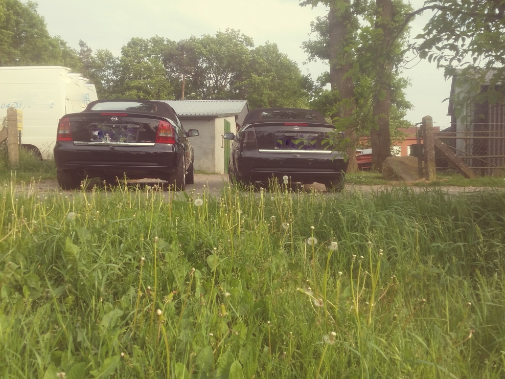

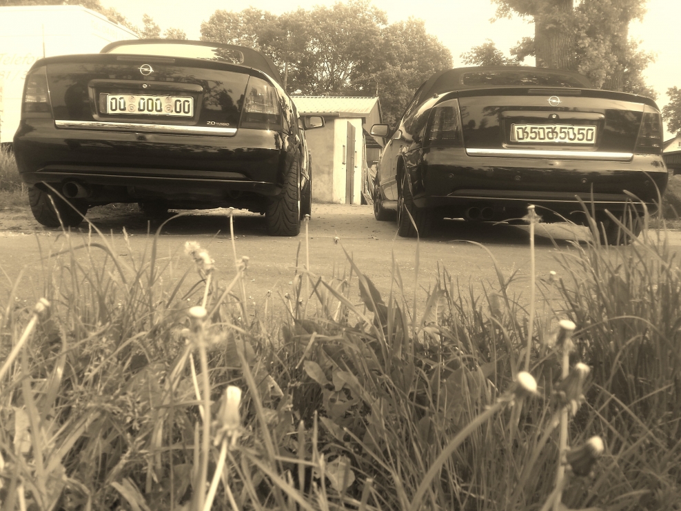

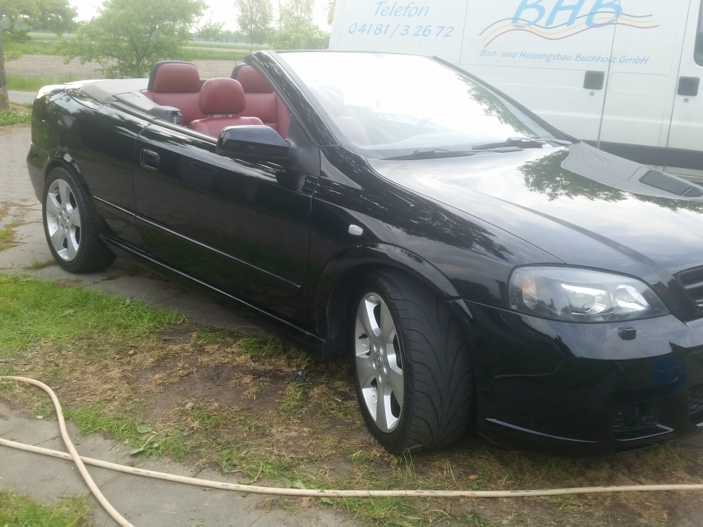

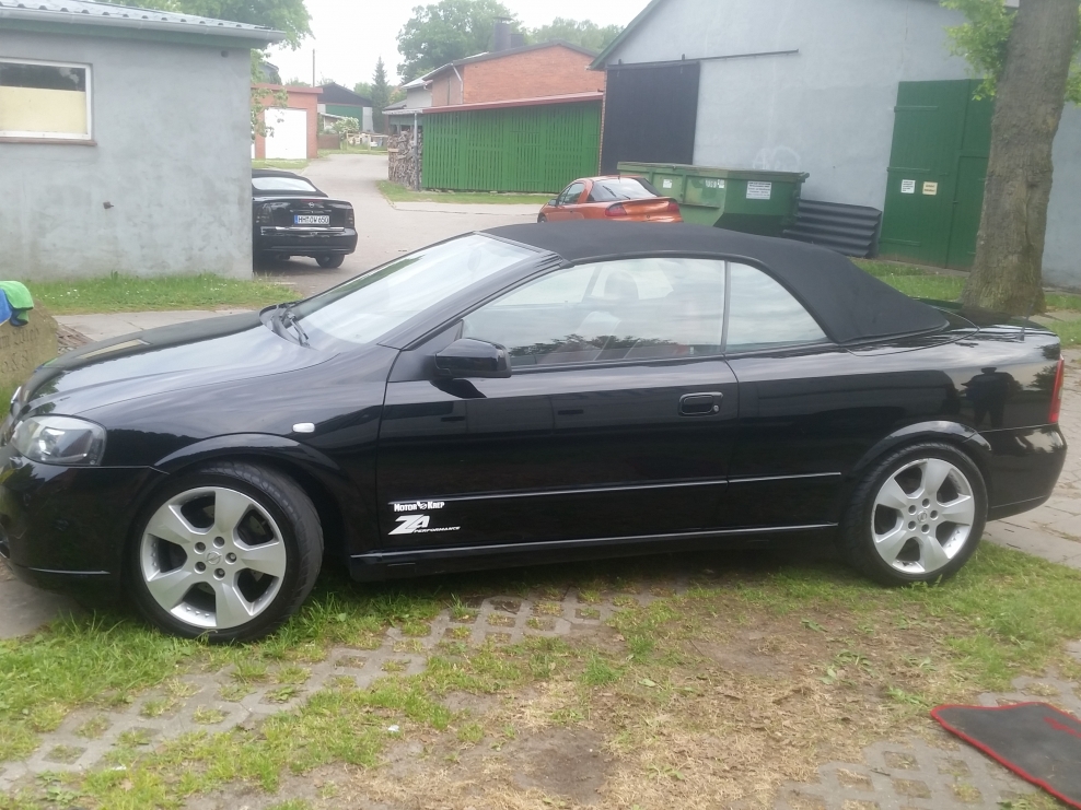

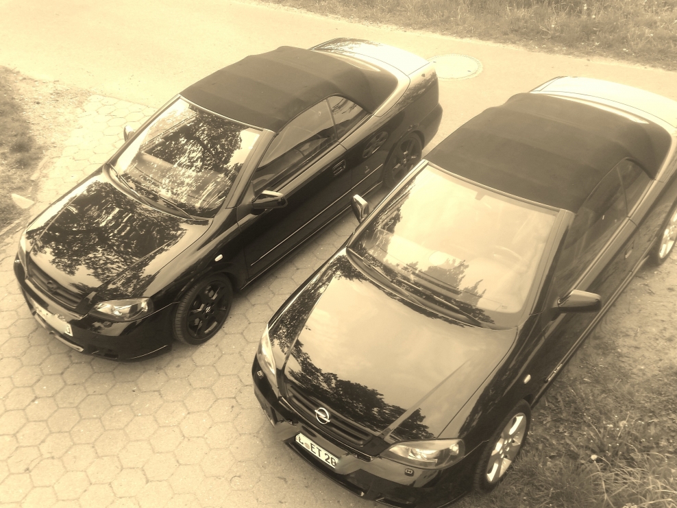

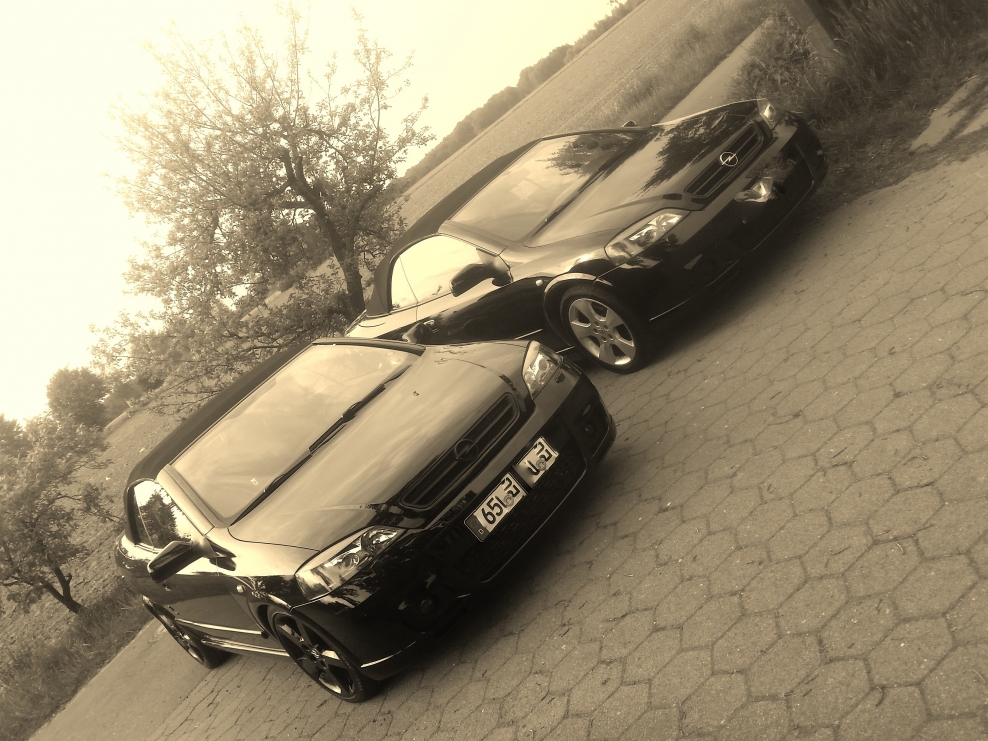

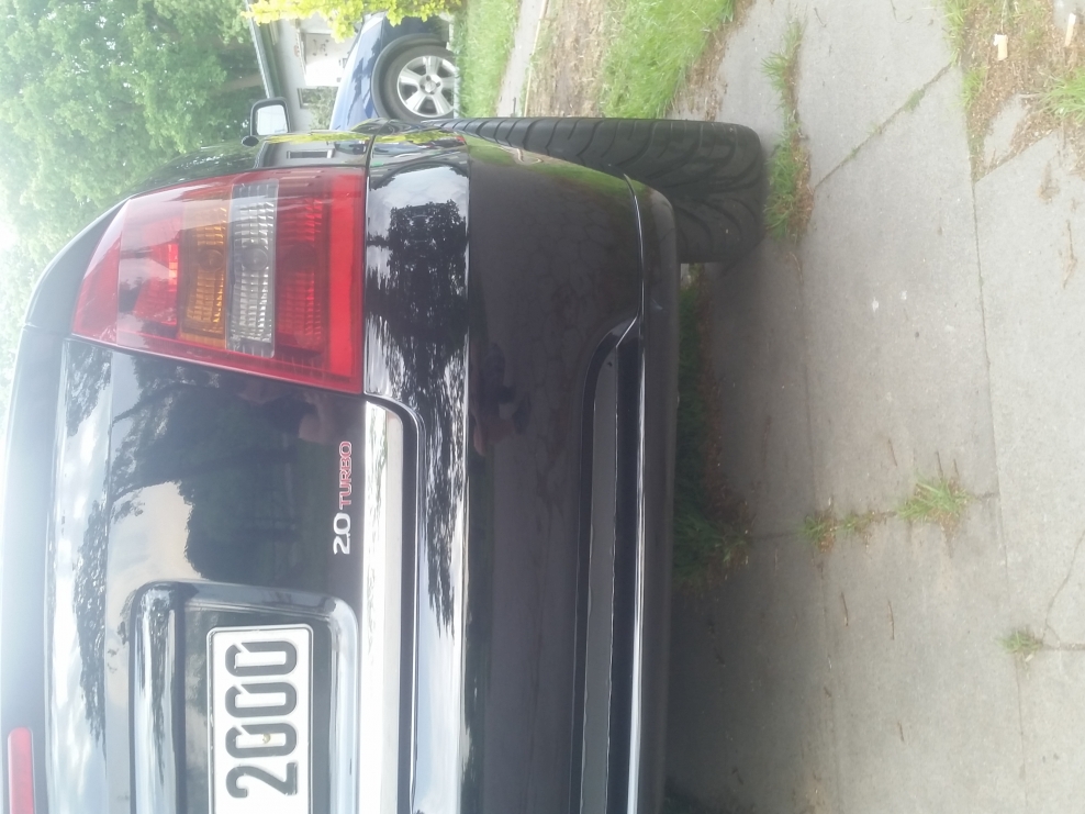

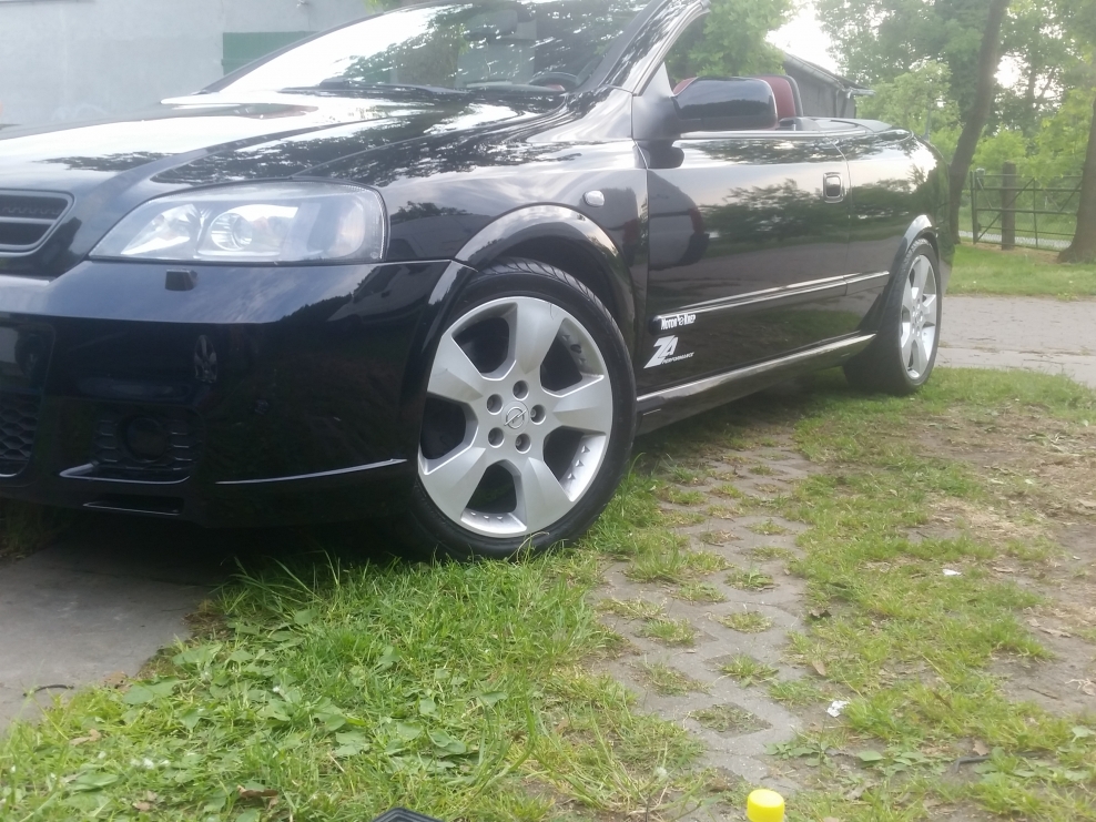

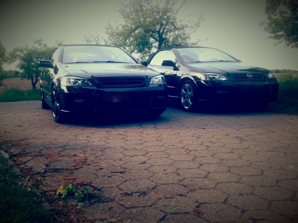

soooo heute war der steffen hier (ein turbo cabrio kumpel) mit mega händchen für aufbereitung
er hat 5 stunden alles gegeben und das ist das beeindruckende ergebniss :)
Endlich kommen mal ein paar lang ersehnte bilder vom ganzen fahrzeug (monster)
ich liebe dieses konzept

Saubere Arbeit, sieht echt top aus.
Darf ich meine beim nächsten mal dazu stellen [emoji6]

Berta, du hast ein schönes, sauschnelles und vorallem super unscheinbares Cabrio!!
Mir gefällt es sehr gut!!
Ich hoffe das es nach und nach weiter an der Optimierung an deinem Auto arbeitest *Daumengaaaanzhoch*

Schön "brav" dezenter kann Leistung nicht verpackt werden........
Danke jungs ja ich bin auch sehr happy das das konzept so aufgeht wie ich es mir vorgestellt hatte :)
Auch das er klanglich relativ human ist und das es unter der haube auf den ersten blick alles recht seriennah wirkt sagt mir sehr zu trotz offener ansaugung , 89mm aga , brücke, llk ect!
Ein wenig wird er von den semis entlarvt im stand aber in freier wildbahn rechnet keiner damit das da soviel musik rauskommt :D
