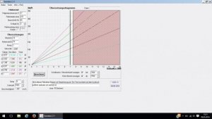

Huhu, also ich bin erstmal selbst skeptisch ob die gemessene leistung überhaupt dem entspricht was möglich ist !hab das mal mit ein paar leuten durchgekaut und es erscheint einfach nicht plausiebel....
Aber ziel sind schon so 420-430 ps bei nichtüberschreitung der 500nm marke!
Nocke steht aufm programm ja, ich werde da zur altbewährten eds einlasswelle greifen !
Getriebe wird deutlich verkürzt um die performance ein wenig zu verbessern! Es war nie in meinem interesse 300 mit dem teil zu fahren .....
Ich werde auf das zafira a opc getriebe wechseln das ist ein srt radsatz (wie sr nur mit längerem 5ten) und kurzer achsübersetzung (kürzer wie srt vom qp) damit sollte die performance bis 200 deutlich steigen und bei 250 @7000 wäre dann das ziel erreicht.... bzw bei 273@7500.... aber ich werde mir abgewöhnen damit so schnell zu fahren :D

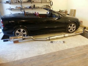

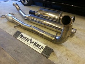

Hier mal ein bild der kompletten aga :)
89mm ab lader bis weit über die hinterachse!
Als esd haben wir einen grossvolumigen 76mm simons pott genommen der akkustik halber :)
Wir werden aber für tests auf jedenfall nochwas in 89 bis ende bauen .
Klang ist aller erste sahne dumpf und dezent passend zum understatement konzept
Vielen dank an meinen kumpel Krep von der firma motor krep für diese wunderbare abgasanlage !

Hallo Brian,
die ist viel zu schön um unters Auto zu kommen!:respekt:
Bin gespannt was die noch bringt.

Werden bei der Größe die Resonanzen nicht viel zu hoch ?
Bin mal im 1.8T mit 90er AGA mit gefahren und das Dröhnen bei hohen Drehzahlen und besonders auf der Bahn hat man echt nicht ausgehalten. Durch die Resonanzen hat die ganze Karre vibriert. Absolut unschön.
