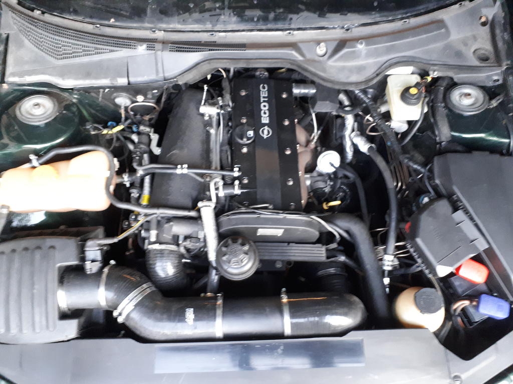

Gestern hab ich den kabelbaum montiert und das letzte stück der ansaugung mal zusammengesteckt .... es passt und wird allmählich , oschersleben mit dem wagen steht aber noch in den Sternen ..... da ist echt noch ganzschön zutun

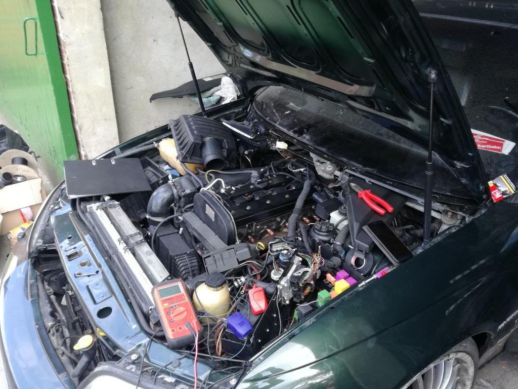

Guten Morgen :)

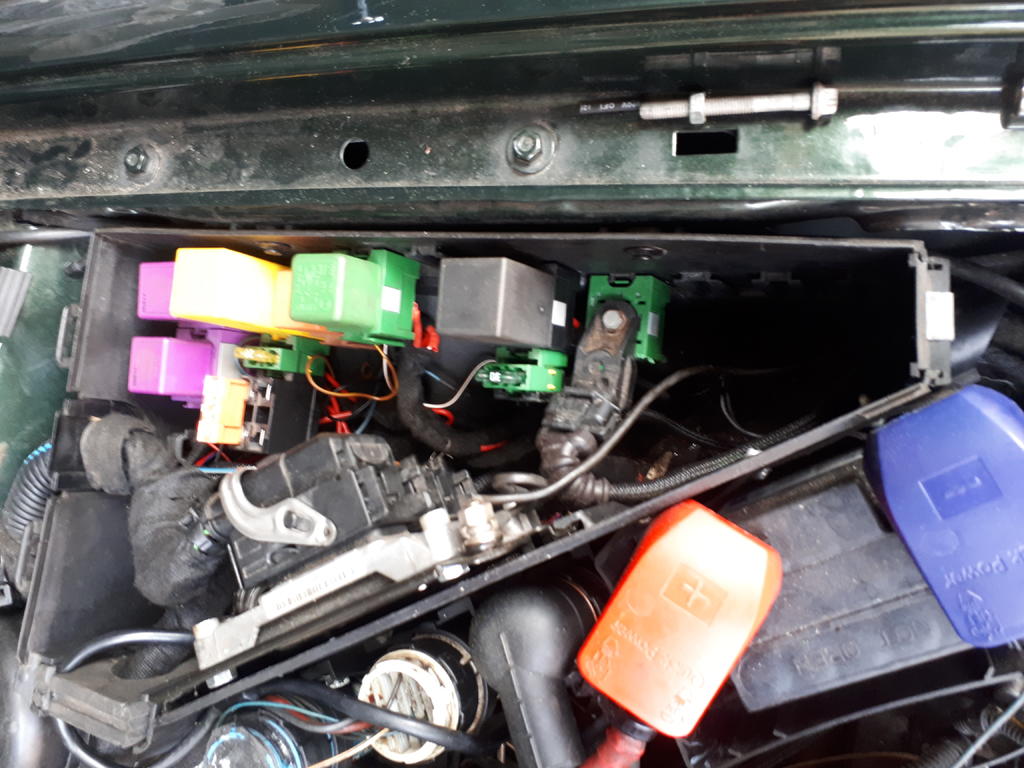

Also letztes wochenende haben wir es nach einigen kleinen Detailpannen geschafft den wagen ans laufen zu krigen !
Meine gesammte verdrahtung von vor 2 wochen war korrekt und funktional allerdings war pin 15 (kl 15 msg ) defekt und saß lose in der arretierung was zur folge hatte das die ecu sich nicht hochgefahren hat !
Mittlerweile ist das umfeld in der sw angepasst und ein einfahrdatenstand aufgespielt !
Alle bisher verdrahteten sensoren werden erkannt und arbeiten !

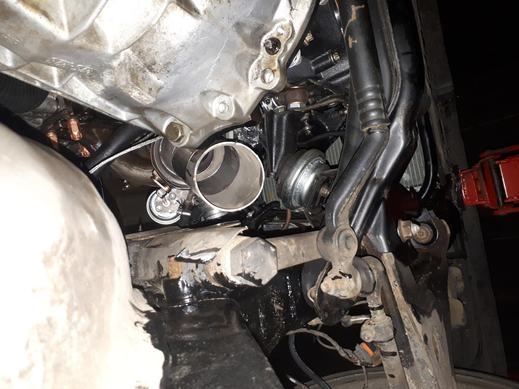

Gestern habe ich mit der downpipe begonnen aber leider ist dabei mein vorschubregler kapputt gegangen :/ jetzt spuckt das schweissgerät gefühlt nen meter draht pro sekunde ^^ ..... egal .... vorpunkten geht und freitag beim kumpel durchschweissen am wochenende drunter bauen !
Naja also ich sag mal in ca 2 wochen geht die Einfahrerei los und nach Osch werde ich damit auch fahren wenn jetzt nicht noch irgendwas gravierendes passiert :)

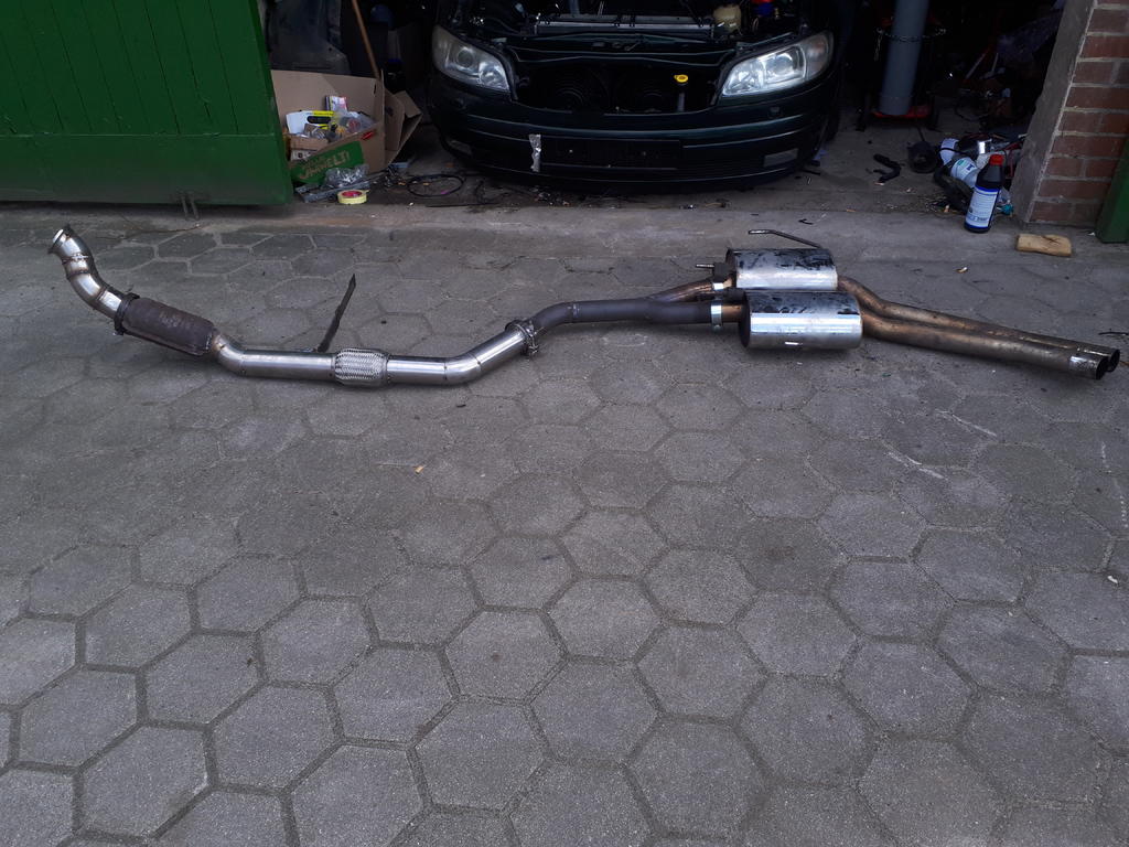

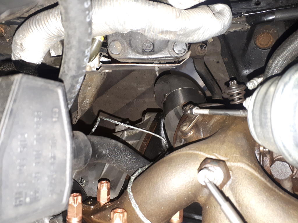

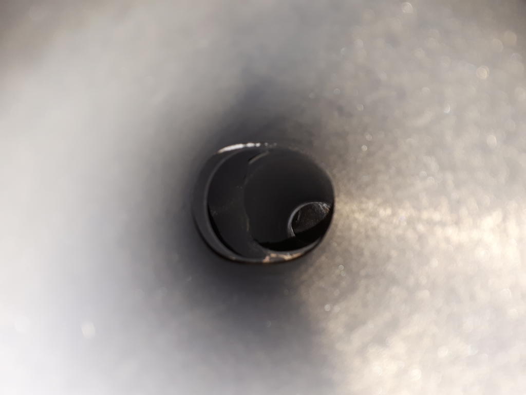

So ich hab heute mal die Tüv Abgasanlage vorgepunktet !
Das gute stück ist qualitativ fragwürdig und ich denke die esd siebrohre pulverisieren sich nach der ersten lastfahrt aber so what :D ich muss erstmal kleine Brötchen backen da kahm mir die gebrauchte fms gerade recht :)
Morgen gehts zum Felix Gössel (astra lkw 4x4 v6 turbo) dann wig ich die anlage einmal durch :)
Bitte nicht so genau hinschauen ^^ es ist erstmal eine low budget lösung !

Alter Schwede was für ein Pfusch da könnte man denken die ist in einer afrikanischen Hinterhof Werkstat zusammen gebaut worden da gerade nix anderes da war.Sowas sollte sich nicht mit "deutsches Produkt "betiteln.TA Taugenix bekommt es ja heute besser hin.

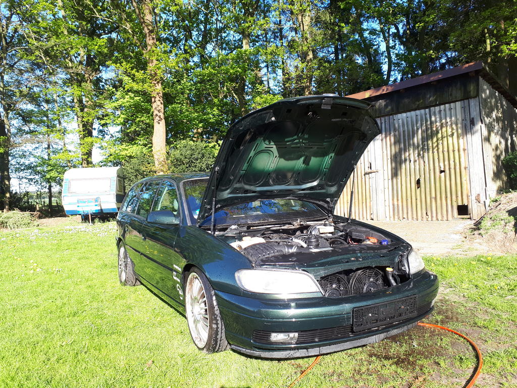

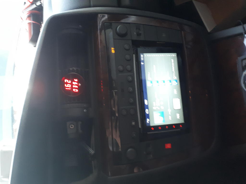

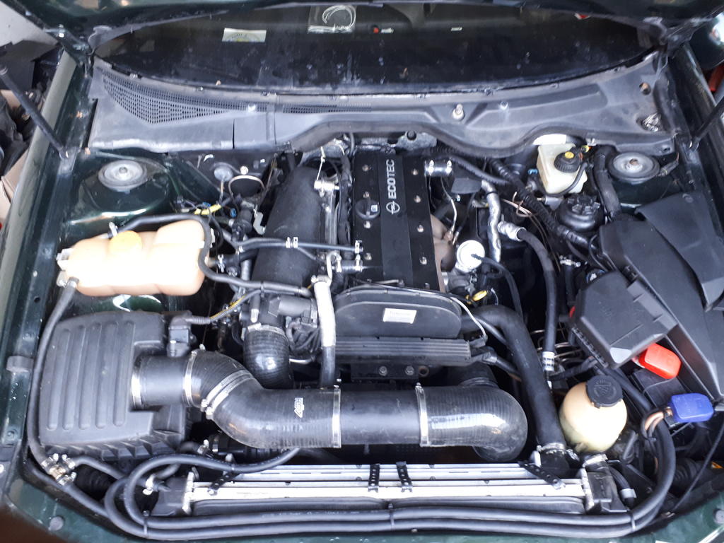

Heute war wieder ein recht erfolgreicher schraubertag !
- Wllk system komplettiert und befüllt
- Servo befüllt
- kühler getauscht
- vems breitband lambda und egt anzeige verkabelt
- ne kleine runde übern hof gejuckelt und karre abgespült

Echt richtig geil gemacht. :guru::guru:
Macht der "Krep" die finale AGA?

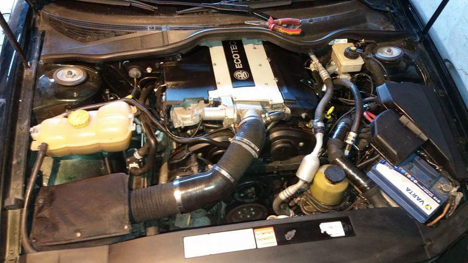

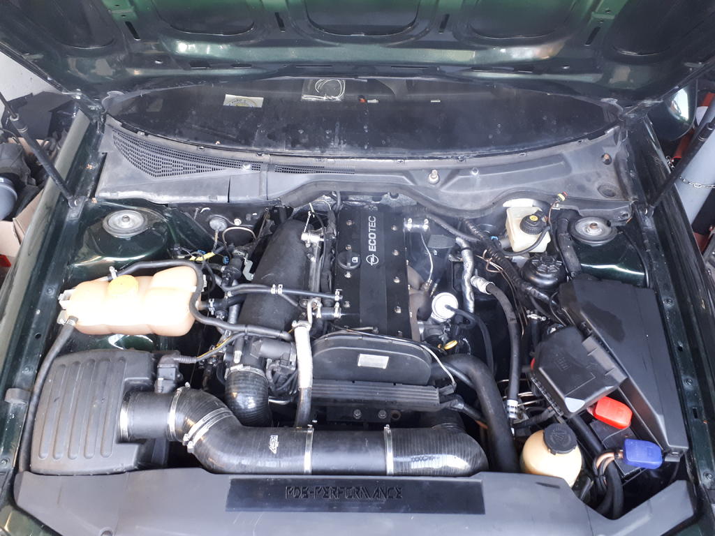

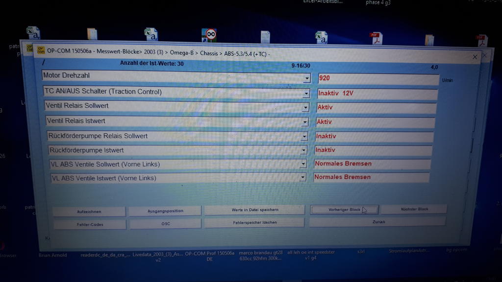

Heute habe ich noch ein paar weitere details aktualisiert!
Wllk ausgleichsbehälter an seinen platz gesetzt
Omega abs mit tc+ an z20let steuerung angelernt
Noch ein paar vorher nachher bilder zusammen gesammelt

Gut, dass der Motorraum ursprünglich mal für nen V8 ausgelegt wurde.
Du fährst jetzt nen Serien Let Krümmer, oder?

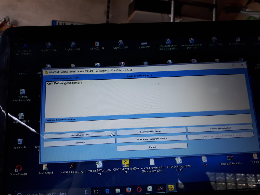

Ja diese saison ist ein leh billett lader drauf ! Das muss für tüv und rumrollen reichen !
Habe heute angemeldet und die ersten 200km abgerissen :) fährt schonmal ganz gut die tonne ! Wenn mein obd steckersatz da ist und ich die buchse endlich umplatziert habe dann kanns langsam losgehen mit abstimmen !
Mit der serienbuchse ist es unmöglich nen log zu fahren weil die völlig fehlplatziert ist ^^
Läuft aktuell permanent lambda 1 :D das ist so nicht gewollt aber gut war klar da die basisbedatung nicht zum saugrohr nocke und der deutlich grösseren drosselklappe passen kann ^^
Aber geht bald los
