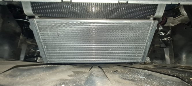

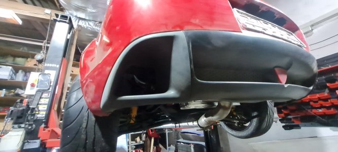

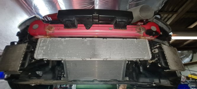

Ich habs jetzt auch endlich mal geschafft die Endrohre auszurichten und fertig zu schweißen.
Dann hab ich mich nochmal mit dem original KĂŒhlschacht befasst , die Anströmung ist denk ich bis auf die Seiten sogar erstmal ok da werde ich nur aufs Netz gerichtete Flaps bauen

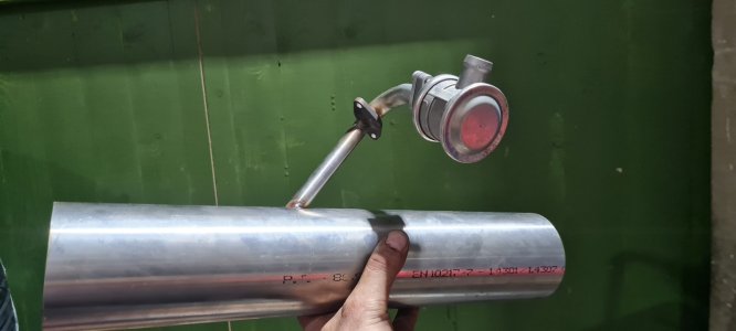

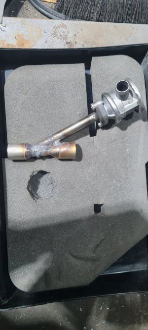

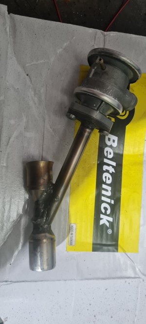

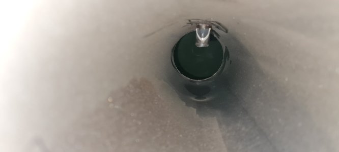

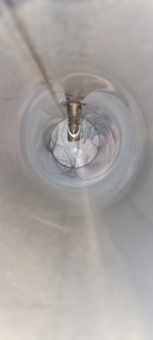

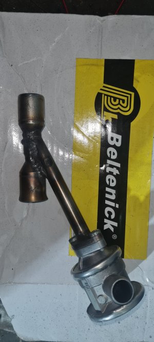

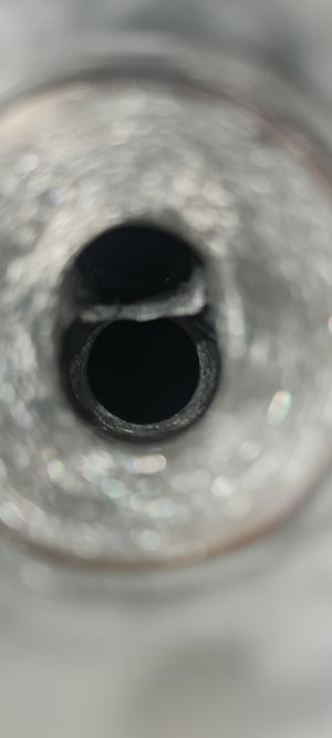

Hier mal das nÀchste Detail an dem ich gerade arbeite,
Ich brauchte noch ein Konzept fĂŒr Absaugung KurbelgehĂ€useentlĂŒftung daher habe ich mal ein paar Versuchsaufbauten gemacht fĂŒr einen funktionalen Abgasventuri.
Es gibt beim Ammi diverse Lösungen (Exhaust Scavanger) die meiner Meinung nach mal so absolut 0 funktionieren bzw gerade mal 2~3mbar unterdruck generieren
Gabs mit verschiedenen LĂ€ngen und Konturen versucht in allen möglichen Winkeln etc pp aber das war alles mist wenn ich mir ĂŒberlege das das KurbelgehĂ€use Gasvolumen in etwa 1% der Angesaugten Luftmasse entspricht.
Letztendlich bin ich dann bei Bernoulli hÀngengeblieben und habe mir mal etwas gebaut , der erste Testlauf war trotz nur Druckluft aus 25cm Entfernung schonmal deutlich Effektiver als alle anderen versuche davor .
Letztendlich habe ich 20-30mbar an Unterdruck generieren können jeh nach Anströmwinkel an der DĂŒse.
dieses System wird jetzt am Rand der 89mm Downpipe knapp hinter der Lambdasonde Platziert um den im Block entstehenden ĂŒberdruck so gut es geht abzubauen .
Das SekundĂ€rluft Einblasventil wird als RĂŒckschlagventil genutzt , es lĂ€sst nur Gas in die Abgasanlage und sperrt sofort im rĂŒckzĂŒndungs Fall. Außerdem muss es schließen sowie ich im unterdruck Bereich bei Leerlauf und Teillast unterwegs bin da dort dann ein konventionelles Absaugen wie original am Ventildeckel stattfindet.
Die Steigleitung der kge geht nichtmehr zum ventildeckel Ölabscheider sondern zu einem Provent 200 Abscheider mit RĂŒcklauf.
Am Ventildeckel verbaue ich zusÀtzlich noch ein Unterdruck Begrenzungsventil ein um das KurbelgehÀuse grundsÀtzlich auf einem Unterdruck von maximal 30-40mbar zu halten .
Hier mal ein kurzes Testvideo nur mit verstopfter Saugleitung am Einblasventil und direkter sowie indirekter Anströmung aus 25cm am Venturi .
Ich nutze den Negativ Messkanal deshalb wird der Unterdruck Positiv ausgewertet .
Anhang anzeigen 20240221_190116.mp4
20240216_180110.jpg20240216_180125.jpg20240219_174931.jpg20240219_175939.jpg20240221_190157.jpg20240221_195455.jpg20240221_195510.jpg20240221_200405.jpg20240221_200419.jpg
Ich warte jetzt noch auf ein paar Teile dann kommt die Flöte in die Downpipe.
Um Restriktionen mach ich mir an der Stelle nach Lader keine Sorgen da der Venturi nur 28mm Durchmesser hat und die Gase dadrin beschleunigt werden
Ich werde demnĂ€chst mal den gesamten Aufbau der kge skitzieren sonst rafft es eh keiner 😆

Sieht sehr speziell aus 😁
Wie bekommst Du das Teil in das Abgasrohr? Schlitzt Du es ein und machst es dann mit einem Streifen wieder zu?
Wie sieht das Hitzetechnisch aus? VerglĂŒht das nicht im Abgasstrom 😅
Ich werds einziehen und oben verschweissen.
Das innenteil muss die 700°c im Kernstrom mitmachen das Ventil sitzt spÀter weiter weg

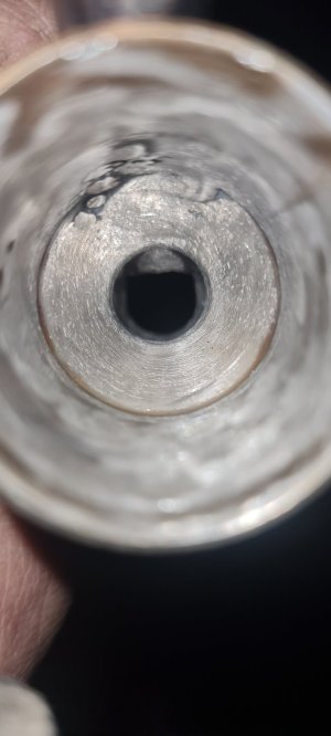

So gestern hab ich den Eumel mal eingesetzt , nicht auf die Brutzelkartoffeln achten .... bei 89mm iss mir das nicht so wichtig đŸ€Ł
Werd die Tage mal kurbelgehÀuse Drucksensor platzieren dann mal gucken was da so passiert im Rahmen des aktuell möglichen

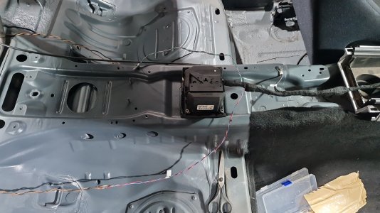

Soo am Wochenende hab ich mal japanische SchaltplÀne gewÀlzt und den Elektronischen Teil des RX8 ABS verkabelt um die 4 Raddrehzahlen auf dem Maxxecu Canbus zu bekommen .
Jetzt lĂ€uft auch der Tacho 😁 , spĂ€ter wird das ganze dann fĂŒr eine Traktionskontrolle genutzt .

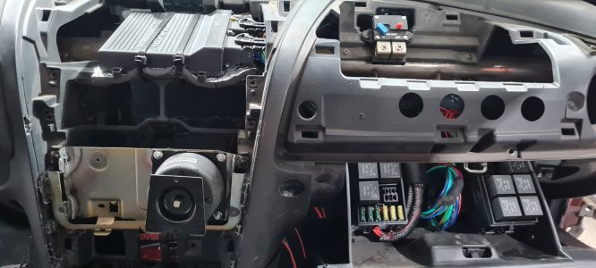

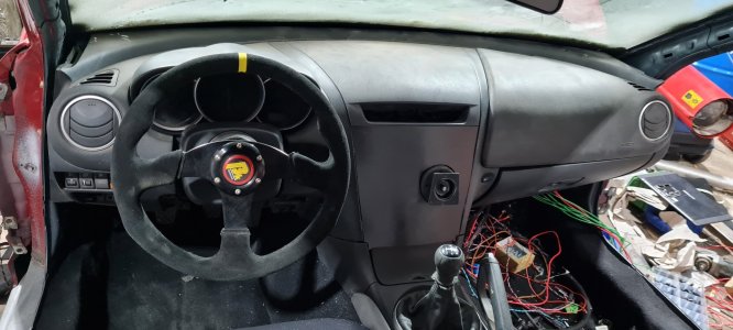

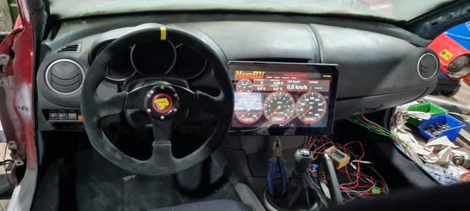

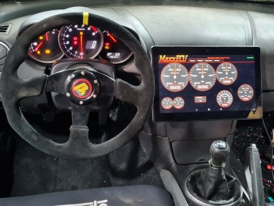

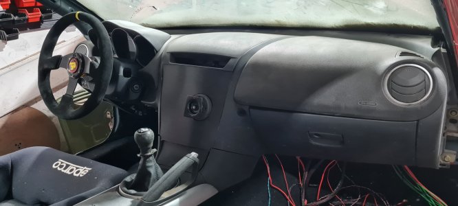

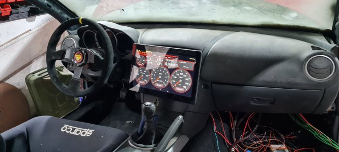

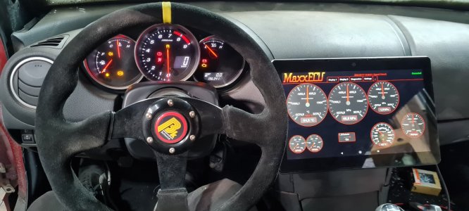

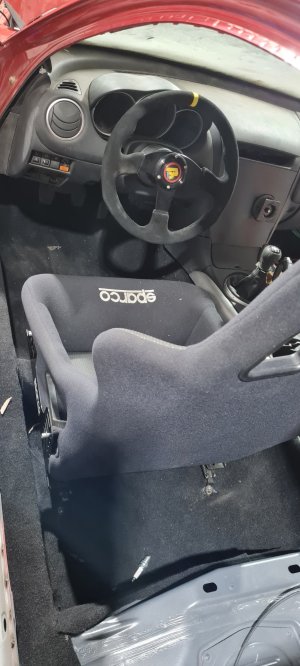

Heut mal ein bisschen Endmontage im Innenraum begonnen ....
innenraum kabelbaum gewickelt , Mittelkonsolen Blende gebaut,20240316_203901.jpg
, brems und Kupplungsschalter verkabelt etc pp
So langsam wirds Wohnlich in der Bude 😆
Und ja es wird ein Tesla
....... um den Joke schonmal vorweg zu nehmen đŸ€Ł

Das zeug wiegt nix (2-3kilo) , da sitz ich lieber in nem Auto als in ner nackten BlechschĂŒssel . Außerdem konnte ich so super alle Elektronik teile unterbringen.
Heut hab ich dann mal den rest Kabelbaum gebaut und alles wieder angeschlossen und nen Probelauf gemacht , lÀuft erstmal alles.
Der Kabelbaum ist leider komplett zum Salat geworden aber der Teil ist scheuerfrei unterm A brett verschwunden.
Als nÀchstes muss ich das Cancheckd MCE18 verkabeln dann kommen noch einige Sensoren dazu und definitiv auch der Tankstand Sensor.
