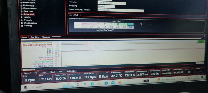

So heut hab ich es geschafft den Triggererror weg zu bekommen...
Irgendwie hatte der Originale VR Kurbelwellensensor Probleme
Hab jetzt auf Hallsensor umgebaut und das ding rastet fehlerfrei aus bis 8000 🤩

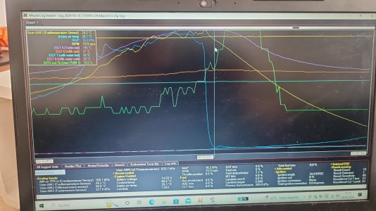

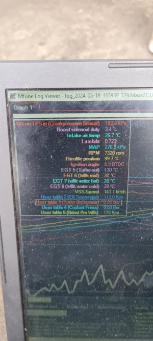

Heute hab ich das gute Wetter nochmal genutzt für eine Probefahrt da ich nach der letzten ettliche Sensoren und vss nachgerüstet habe.
Anhang anzeigen 20240518_155557.mp4
Der schlupf bei 7000 war schon etwas ungewohnt aber da lagen auch schon stramme 1,7 bar an was beim g35 900 schon ne ganz ordentliche füllung bedeutet.
hier mal ein snap von ein paar Werten des Ausrasters , ich habe closed boost aktiv deshalb arbeitet der nicht fertig eingestellte pid regler aktuell und sorgt für etwas zuviel ladedruck .
Für sehr fett und sehr wenig zündung schon nicht ganz langsam.
Am 28.06 gehts dann aufn dyno

Was bedeutet closed boost?
Ich kenn das "open" und "closed" nur vom Lambda 😅
Aber echt mächtig was da passiert 😋
Ja ist definitiv kein Spielzeug mehr 😅
Closed loop boost Controller ist eine strategie in der du einen solldruck vorgibst und die ecu berechnet mit einem pid regler die Ladertaktung die dafür benötigt wird. Das macht den großen lader etwas dynamischer .... wenns dann korrekt bedatet ist nachm abstimmen

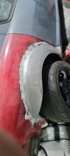

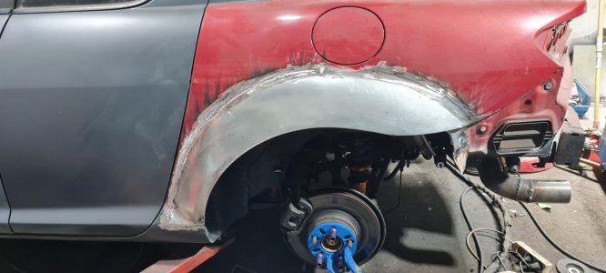

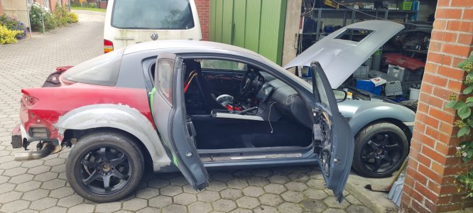

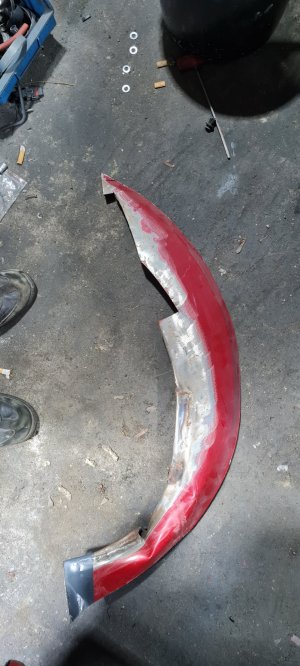

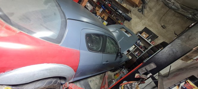

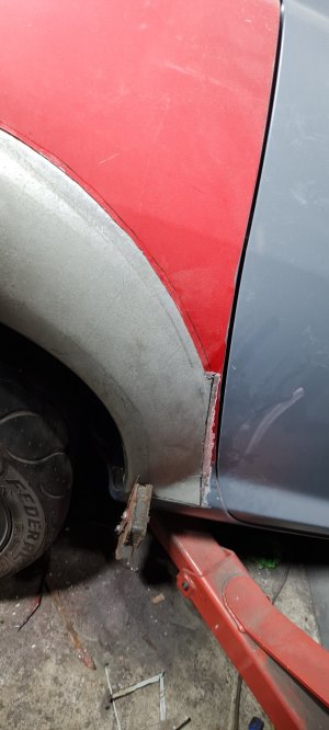

Am Renner gings in letzter Zeit auch schritt für schritt weiter ,
Türen sind nun alle lackiert und drin , Dach ist fertig lackiert etc...
Jetzt steht grad noch die letzte Baustelle an vor der ich mich lange gedrückt habe: die Radläufe. Aber der Wagen soll natürlich am letzten juni Wochenende so weit fertiggestellt sein wie nur möglich denn dann ist Abstimmung aufm Dyno angesagt !
Beifahrerseite hab ich schonmal eingepasst , nachm Urlaub werd ich die mal einschweißen und den rest durch lackieren.

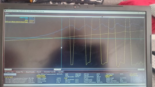

Hier unten hab ich nochmal den gang log etwas tiefer ausgewertet bezüglich der Ladeluftkühlung .
Das system funktioniert absolut mega ,

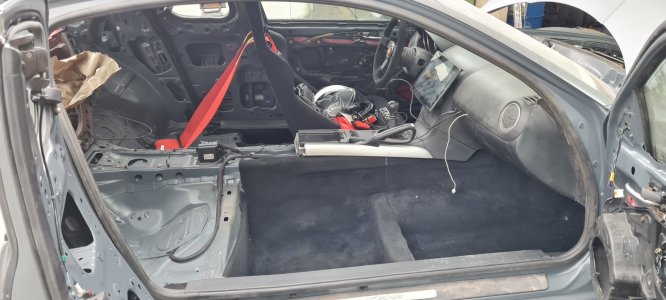

Gurte hab ich nun auch erstmal drin , aber innen ändert sich nächstes Jahr eh nochmal einiges mit käfig etc .
Die immer serienmäßigen Elektrischen Fensterheber hab ich auch noch auf Handkurbel umgebaut weil ich kein bock habe dafür extra nen kabelbaum zu bauen ^^
Ging auch einfacher als befürchtet

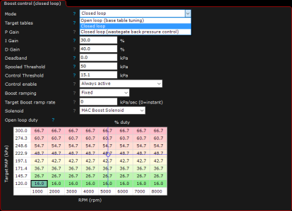

Was mich nebenbei noch interessiert ist die PID Regelung. Welche Auswirkung hat der jeweilige Parameter kP, kI, kD? Kannst dazu was erklären?
Projekt Dicke Bertha
14.09.2015
1.115
582
In welchem Temperaturbereich bewegt sich eigentlich ein serienmäßiger Niedertemperaturkühlkreislauf für WLLK im Serien trim?
Gute Frage , ich kenn das Ziel "iat" bei norm Außentemperatur um 21°c unter 50° halten aus der großserie .
Aber mein kühlsystem ist schon extrem 😅 da war das Ziel konstant 3°c über Aussen .
Dieses Projekt ist wieder der Wahnsinn.
Pid ist ja im Prinzip nur soll / ist vergleich und jeh nach Abweichung Druck auf oder abregeln .
14.09.2015
1.115
582
Ja das ist mir bekannt. Nur die kP, kI und kD Parameter einzustellen ist für mich absolutes Neuland. zB mit welchem Parameter fängt man an .... usw.
Asso , in der Maxxecu ist es im prinzip wie auch bei oe steuergeräten .
Du näherst dich übers vorsteuerkennfeld mit dem duty table an deinen Zielladedruck und hast dann verschiedene parameter für die closed loop funktion Boostramping up and down , das ist im wesentlichen das was der pid auch bewirkt , annäherung erhöhung abflachung ausgehend von der vorsteuerung .
Ist hier ganz gut beschrieben :
https://maxxecu.com/webhelp/advanced-boost_control_closed_loop.html
In wiefern das nachher in der Praxis klapps seh ich dann ende juni aufm Prüfstand 😁
nr1ebw
nr1ebw
03.03.2005
1.270
112
nordöstlich von Berlin
Ja genau. Zuerst die Duty Tabelle erstellen um über die Antaktung den gewünschten Ladedruck zu erhalten (Punkt X mit 67% DC -> 250 kpa). Danach in der Ladedruck Tabelle an Punkt X die 250 kpa eintragen. Die PID Regelung fährt den Punkt X mit 67% DC an und vergleicht mit dem Mapsensor ob wirklich 250 kpa anliegen. Abweichungen werden mit der PID ausgeglichen.
Bei deiner MaxxECU sind das P Gain, I Gain und D Gain (PID).

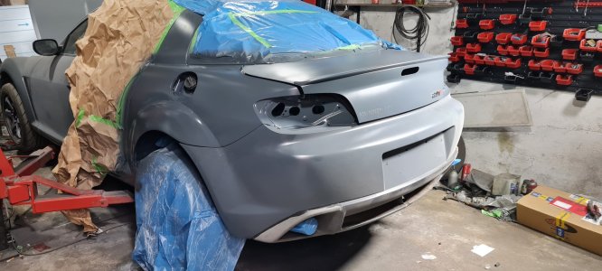

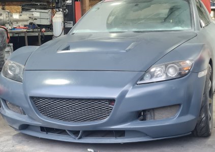

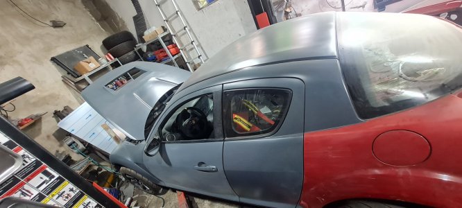

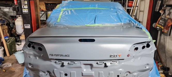

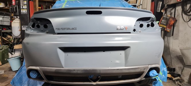

Da die Zeit aktuell extrem gegen mich läuft und das Brantho korrux 3in1 mehrere Tage zum durchtrocknen braucht habe ich heute kofferraum und Fahrerseite durchlackiert .... ich hab absolut kein händchen für spachtel und schleifarbeit daher ist die Seite nicht sehr hübsch geworden aber der Wagen wird mit Sicherheit eh schnell lackschäden bekommen daher ist es eher funktional gehalten... das matt grau 7016 verzeiht auch einiges .
Schön kann ichs später immernoch machen , das muss so erstmal ausreichen.
Grundsätzlich gefällt mir das Auto so auch schon sehr gut
Morgen kommt der Scheiben doc und tauscht mir die Frontscheibe dann bleibt nurnoch die Beifahrerseite zu lacken dann ist soweit alles startklar für den Dyno

das Heck sieht echt brutal aus, läßt du den Rad- Kotflügelabstand so? Oder wird es noch tiefer gehen?
