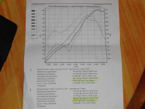

hier nochmal mein letztes diagramm mit den 268er schrick wellen.man kann schön sehen das sie gaaaanz oben kurzzeitig 4 ps mehr haben als die originalwellen.aber schaut euch mal den rest an.....

....auspuff ist dsop 60er mit lexmaul fächer.mir sind die knicke eigentlich sch...egal...
schau dir einfach das drehmoment der schrick nocken an.das geht garnich...
und bei den dsop wellen war das noch viel schlimmer.
abgestimmt ist er zweimal .einmal mit den schrick nocken und einmal mit den dsop.beides bei mch motorsport in berlin.
16.961
707
Schweinfurt
ja so schlimm schaut das doch gar nicht aus.Die skalierung ist extrem dargestellt find ich.Genauer studiert hab ich jetzt weiters nicht.
