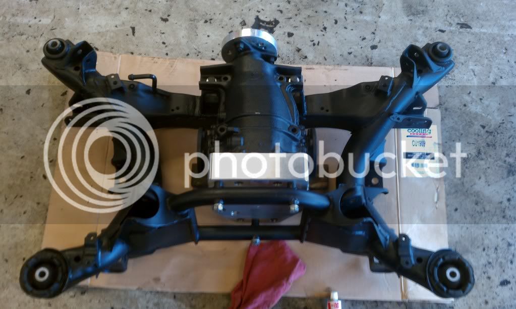

Heute habe ich die Achse mal provisorisch zusammengebaut, einfach um mal zu sehen wie das alles paßt und wo genau ich meine Anschraubpunkte für das Diff hinsetze.
Mfg Markus

Sieht super aus ;) was ist jetzt eigentlich aus deiner getriebe oddysee geworden? Hast jemanden gefunden der sich der sache angenommen hat?
Zero-XE
Zero-XE
14.04.2005
2.266
Wir haben mal an einem Super 7 das heckdiff starr verschraubt war eigentlich kein Problem ausser das man die Antriebsgeräusche im ganzen Rahmen spürte und auch hörte, wenn der HA Körper aber über Gummibuchsen entkoppelt ist sollte das keine Probleme geben.

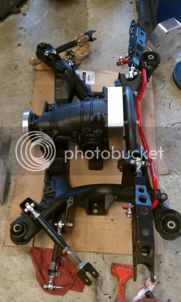

Ja der Hinterachskörper wird über Gummibuchsen entkoppelt. Für die unteren Querlenker mußte ich mir eine andere Lösung einfallen lassen als ursprünglich geplant. Die Lenker stehen zu schräg zur Platte wo sie angeschraubt werden. Dachte nicht, dass es so extrem sein würde und muss deshalb die Aufnahme der Lenker nochmal abändern. Habe jetzt 2 Taschen dafür angefertigt, welche ich dann im Winkel der Lenker in die Platte einschweißen werde.
Und hier noch paar Bilder von heute Mittag. Die Achse wurde mal ins Auto gehalten um gewisse Maße abzugreifen und sich weitere Gedanken zu machen.

Erst dachte ich das mit den Reifen sei nur ein Scherz und du hast sie nur so draufgetan um zu sehen wie es mit Reifen aussieht....
Aber das das IN (!!!) den Manta soll kann ich immer noch nicht ganz glauben :shock:
Wirkt sich das nicht negativ auf das Fahrverhalten aus wenn SO breite Reifen so "eng" beinander sind??
Breite Reifen wegen Traktion ist klar, aber ist das nicht schlecht für die Spurtreue bzw. Stabilität??? (wegen Spurrinnen)
Ist das die Hutablage mit dem rießigen Loch was wie ausgeknabbert aussieht??
Warum das Loch?? :wink:
