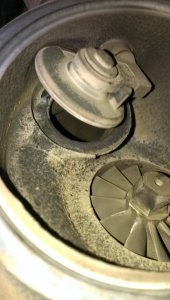

die Dichtfläche von WG Klappe schaut aber knusprig aus,bzw.nach Dichtheit sieht das nicht aus

Sehe ich auch so.
Was den Ladedruckverlust angeht liegt eine Undichtigkeit auf der Hand. Evtl. Undichtigkeiten die erst bei höherem Temperaturen auftreten und daher beim Test nicht auffielen?
Ansaugseitig vor Turbo ist alles geblieben?
Hast Du Engstellen in der Vorrohrung?
Ist der Kat zusammengefallen oder hängt in den Auspufftöpfen was im Abgasstrom?

Ok, Dichtfläche könnte ich dann durch einen Ladertausch "beseitigen".
Ansaugseitig ist alles gleich geblieben (bis auf neuen Filter), habe aber auch eine Fahrt komplett ohne Kasten (also mit LMM beginnender Ansaugweg) gemacht. Hatte zwar etwas mehr LD, aber nicht die Welt. die Verrohrung ist Serie --> S2 LLK --> PO-Rohr --> Serie. Auspuffanlage kann ich nicht ausschließen, da wurde aber auch nichts geändert zu letztem Jahr (AU hat er allerdings letzte Woche bestanden).
Zur AGT habe ich mir sagen lassen, dass man bei einem Lambda-gesteruertem Motor anhand der Farben (Zündkerzen, Lader...) nur auf einen Magerlauf schließen kann, wenn man die Karre bei Vollast ausmacht. Ansonsten wird ja immer Lambda 1 gefahren. Zusätzlich ist die AGT ja noch um 100 Grad gesunken....
