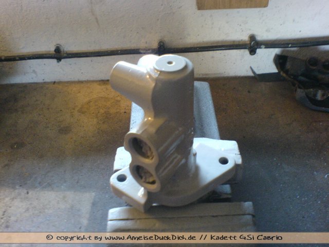

Habe hier einen 22 HBZ mit folgender Nummer 2915 FBB 5....
Vorran kann man erkennen ob mit oder ohne ABS ?
Steht auch nichts drauf ob ATE oder DELCO.... :roll:
Gruß Micha
C
Corsa A 16V
Guest
das ist ein delco ohne abs
abs = 2 anschlüsse
ohne abs = 4 anschlüsse
und an der aufnahme zum bkv erkennt man delco/ate
die einen sind diagonal und die andern horizontal
und soweit ich weiss sind 22er ate immer aus stahl und die delco alu
wenn du den verbauen willst musst dir adapter bauen,denn die unteren anschlüsse sind m15x1 und in der größe gibts keine bremsleitungsverschraubungen

Das ist ein Delco HBZ aus dem Astra F Caravan mit lastabhängigem Bremskraftregler. Der HBZ passt einwandfrei an die normalen 8,5" ATE BKV ran.

Also kann ich meinen 22 HBZ (Bild) ohne ABS von Delco nur mit den 3/20 BDM vom Kadett E GSI mit ABS verbauen wenn ich sie z.B vor die Hinterachse setzte sprich in der Leitung verbaue,an den HBZ passen sie nicht....
Habe jetzt auch einen 22 Delco verbaut mit den 3/40 BDM und habe 3/20 BDM 6 Kant von ATE von Kadett GSI 16V ohne ABS die ich eigentlich verbauen wollte....
Ich verzweifel noch eines Tages..... :cry: :evil:
Bräuchte ich also einen ATE HBZ ohne ABS ?!

Achso, ok. Ja, dann hast du die richtigen Druckminderer, aber den falschen HBZ. Du brauchst einen 22er ATE HBZ ohne ABS für deine Druckminderer. Du wirst dann aktuell einen 22er Delco HBZ haben.
Diesen brauchst du i.V.m. einem 8,5" ATE BKV:
Hab leider auf die Schnelle nur diese zwei Bilder gefunden.
16VplusX
16VplusX
06.03.2005
2.272
52
Ich dachte immer das die HBZ mit ABS nur 2 Anschlüsse haben. der momentane HBZ hat 4 Anschlüsse und es ist auch ein 22er.
Gut da muss ich mir eben einen ATE BKV 22er ohne ABS besorgen incl. BKV. Weist du ob es für den Delco 22er auch 3/20er Druckminderer gibt, dann wäre das bedeutet weniger arbeitet nur die Druckminderer zu wechseln.
Frank
Frank
27.01.2004
848
15
Marienberg / Erzgebirge
Hast du jetzt ABS oder nicht?
Ich bin davon ausgegangen, dass du kein ABS hast.
4 Anschlüsse am HBZ --> kein ABS
2 Anschlüsse am HBZ --> ABS
Also wenn du kein ABS hast brauchst du natürlich 4 Anschlüsse und kannst dann die Bremsdruckminderer direkt an den ATE HBZ anschließen.
Hast du aber ABS, brauchst du natürlich einen HBZ mit zwei Anschlüssen welche zum ABS-Block gehen. Beim Kadett werden dann die BDM neben dem ABS-Block verbaut und beim Astra F vor der Hinterachse, solange er keinen lastabhängigen Bremskraftregler hat.
Für die Delco HBZ gibt es keine 3/20er Bremsdruckminderer. Wurde hier im Thread auch schon besprochen.

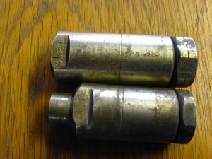

Kann mir mal eine sagen was das für BDM sind? Hab die gekauft als 3/20 mit einem 22 HBZ ohne ABS.....Nummer ist keine mehr drauf.... :evil:
Auf einem der BDM´s steht am Kopf 0529....
Der HBZ ist ein Lastabhängiger von Astra F (Delco)?

Definitiv keine 3/20er, da es Delco Bremsdruckminderer sind. Ich vermute, dass es 3/40er oder 3/45er Minderer sind. Schleif mal die Farbe runter, auf einer der Seiten steht definitiv die Angabe um welche BDM es sich handelt.
Und steht da eine 20 auf dem HBZ? Sieht für mich auf dem Bild irgendwie so aus.
Es gibt übrigens keine lastabhängigen Hauptbremszylinder. Es gibt nur lastabhängige Bremskraftregler die an der Hinterachse sitzen und somit die BDM ersetzen.

Das kommt davon wenn man sich auf Angaben andere verläßt und die Ware nicht sieht...... :x
Steht eine 22 drauf....
Werde da garnichts schleifen,werde sie zurück schicken und mein Geld zurück verlangen :?
