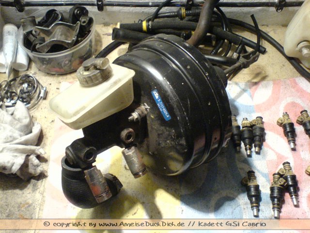

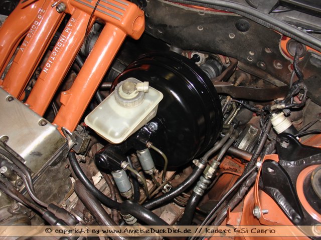

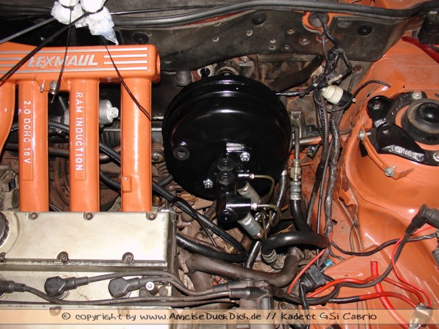

Ich habe hier nochmal drei Bilder auf denen du sehen kannst wie der HBZ und die BDM aussehen müssen:
Im Anhang findest du noch Bilder vom 9" Delco BKV und dem 22er Delco HBZ inkl. 3/40er BDM. Dieses System kann nur mit den 3/20er BDM vom Astra F oder Kadett E GSi 16V mit ABS umgebaut werden, da die ATE BDM vom Kadett GSi 16V ohne ABS nicht an den Delco HBZ passen. Es ist aber trotzdem ratsam immer den 8,5" ATE BKV inkl. passendem 22er ATE HBZ zu verwenden.

Danke für deine Mühe mit den detallierten Bildern.
Also ich hab den Delco BKV mit den 3/40 BDM direkt am 22er HBZ.
Warum wärs besser den ATE BKV mit dem 22er HBZ von ATE zu verbauen
und net jetz einfach die 3/20er BDM vom Kadett oder Astra zu holen und zu
verbauen?

Es ist besser, weil es bei den Delco Teilen oft ein Dichtungsproblem zwischen BKV und HBZ gibt. Das Problem muss aber nicht auftreten. Anstatt der 3/40er BDM kannst du dir kurze Leitungsadapter anfertigen und dann z.B. die BDM vom Astra mit passender Leitung an deine Hinterachse machen. Bei den Leitungsadaptern musst du nur aufpassen, ob du auch Überwurfmuttern bekommst die groß genug sind. Ich hatte sowas mal da aber finde davon leider keine Bilder.
