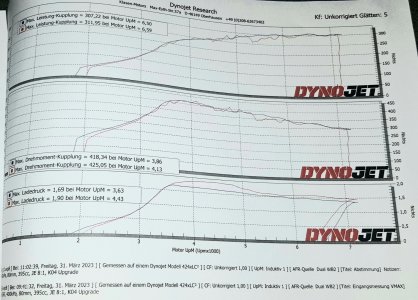

So ich war heute beim Stephan gewesen und natürlich lag es an der Software. Wie ich jetzt mit Vmax weiter verfahre weiss ich ehrlich gesagt nicht. Das Auto stand 3 verdammte Tage zur Verfügung und dann fällt so eine Sache nicht auf? Woran es jetzt genau gelegen hat, will ich noch gar nicht breittreten, so lange ich nicht mit Vmax im Kontakt gewesen bin.
Auf jedem Fall ist alles mit dem Auto in Ordnung. 9:30 Uhr stand das Auto auf der Rolle zur Eingangsmessung und 11:30 war Stephan fertig.
Rein von den Spitzenwerten ist kein Unterschied, aber die Art der Programmierung ist einfach professioneller.
Langzeitgemischanpassung war deaktiviert (hatte ich aber vorher selber mitbekommen, kein Motor hat immer 0% und schwankt nicht... keiner!)
Lambdasonde 2 war komplett inaktiv (0V)
BDR war gestaucht und auf 4,x bar eingestellt, Düsen liefen auf Anschlag
Das mit der Zündung behalte ich noch für mich. Absolut Panne 🤦‍♂️

Wenn ich jetzt aber beide Softwarestände einfach nur vom fahren her vergleiche (und nicht nur das Diagramm) fühlt es sich so an, wie ein anderes Auto. Viel konnte ich noch nicht testen weil es nur noch regnet, aber das Auto geht einfach nur genial und der Verbrauch ist für die Leistung auch mega. Leerlauf, Teillast und Vollast ist ne andere Liga.
Das Diagramm spiegelt gar nicht wieder, was letztendes auf der Straße abgeht...
Die Berg und Talbahn war im 5.Gang gar nicht mal so krass spürbar, ist aber auf dem Diagramm deutlich zu sehen. Was ein Schrott 🤦‍♂️

Zeigt das Vmax Diagramm welches du hoffentlich damals bekommen hast auch diese Berg und Talfahrten?

Nein natürlich nicht. Das mit alle 0,5s schwankenden Zündwinkel war von Anfang an. Ich konnte nur damit nichts anfangen und wusste nicht was da passiert.
Ich weiss auch nicht, ob ich denen jetzt den Grund schreiben soll oder nicht. Fakt ist aber auch, das eine Abstimmung keinen Sinn macht, wenn ich hinterher tausend Sachen checken und reparieren soll. Lag ja komischerweise immer an der Hardware.
Ich kann dazu nur schreiben, das es etwas mit der Erstzulassung vom Fahrzeug zu tun hat und nichts mit der Hardware. Wenn dem so gewesen wäre, wäre es mir auch Latte gewesen und ich hätte dann halt ne Software gefahren, die mit der bescheidenen Hardware funktioniert. Aber wenn da so ein Fehler im System ist, kann man sich totsuchen... den Fehler hat Stephan gefunden und gut ist.

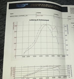

Das war die Messung nachdem die Downpipe rein gekommen ist, hier in Leipzig. Hat geräuchert wie eine Diesellok.

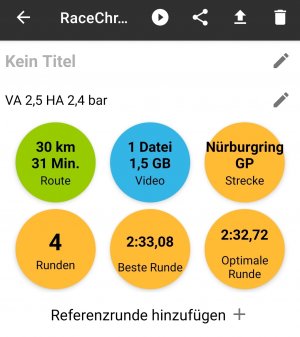

Theoretische Bestzeit 2:32,72
Bestzeit 2:33,08
Allerdings im Rahmen der Touristenfahrten und mit Bremsbelägen, wo ich froh bin, daß die bald wieder runter sind. Hatte null Vertrauen in den Pagid Gelb.
