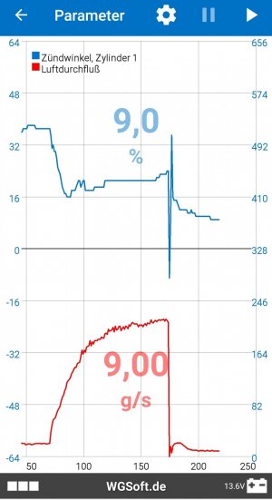

Fahre seit April Vmax Phase 4 mit K04 Upgradelader. Habe mal ausgelesen, weil das Auto immer im dritten schubweise beschleunigt. Ladedruck ist konstant, nur wird ständig Zündung zurückgenommen.
Im vierten Gang tritt es fast gar nicht auf und im fünften absolut null.
Abgasgegendruck könnte ein Thema sein, da ich 'nur' eine 70mm Downpipe mit original Nachkat fahre. Danach geht es ohne Verjüngung mit 76mm weiter. Krümmer ist der große Klasen verbaut mit 9 Blade K04 Abgasrad.
Bild 1 ist im 5. Gang, Bild 2 im 3.Gang

sind die Ladedruckwerte in jedem Gang gleich?die Luftmasse ist im 3.Gang viel höher...womöglich höher als soll

Das kann ich nicht sagen. Steuergerät kann nur bis 255kpa anzeigen.
Könnte nur mal die genaue LD Anzeige filmen im 3.Gang.

wieso,du kannst doch die LD Anzeige beobachten.Siehste doch obs auf 1,5 bar oder auf 2,0 bar geht.9 g/s zu 14 ist ja erheblich mehr.Die Einheit stimmt aber irgendwie nicht.

Ladedruck ist identisch. OB ca 2 bar, dann abfallend auf 1,6 bar.

Schau mal was die Klopfregelung und IAT zu diesem Zeitpunkt sagt. Die Werte in den Bildern ergeben aber irgendwie keinen Sinn, Zündwinkel 53% und 9 bzw 14g/s das ist irgendwie unplausibel.

kann mir nur vorstellen das in kleinen Gang die Ladeluft zu heiß wird weil der Fahrtwind geringer ist.
Ist es bei kühlen Temperaturen besser?kannst du die mitloggen oder anderst messen?
Wegen der Abgasanlage würd ich mir keinen Kopf machen,"nur " 70 mm reichen locker für 450 PS und mehr ,da kommt der 1,6 er noch lange nicht hin.

ist der LLK zu klein?ein kleiner K04 erzeugt bei 2 bar dann schon enorm heiße Luft,denke mit 1,8 bar auf 1,4 fallend wäre alles in Butter im Sommer...

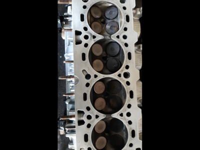

Jetzt hat´s meinen K04 Upgrade Umbau zerlegt ( Motorschaden ) ; Zylinder 3 & 4 ohne Kompression. Am Wochenende erstmal Ursachenforschung betreiben 👍

Welche Komponenten waren denn verbaut? PS/Nm ? Abstimmung von wem?

Hier mal meine verbauten Komponenten und die Schadensbilder . Von was kommt sowas ❓

Kopfdichtung durchgeschossen soweit Ich das vom Handy aus sehe...
