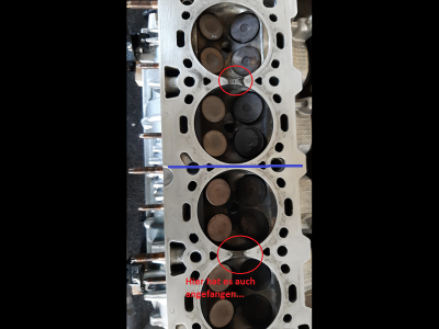

Die Stelle zwischen 3/4 Zylinder ist die thermisch höchstbelastete Stelle (Kenn ich vom C20LET - denke das ist hier gleich, da das Kühlwasser im Motor in die gleiche Richtung fließt).
Entweder hat sich Kühlwasser im Brennraum 4. Zylinder (Übernacht beim Stehen) gesammelt und beim Anlassen war dann der Druck zu hoch und deshalb hats die Dichtung weggedrückt, oder aber durch die Kalt warm Zyklen die ein Motor so durchlebt ist der Kopf hier (Rot markiert) eingefallen und deshalb gibt dann irgendwann die Kopfdichtung an dieser Stelle nach. Die zweite ist für mich die plausiblere Aussage. Nimm ein Haarlineal und leg es über den Steg in der Kopfmitte (Blau markiert), dann siehst Du schon was ich meine...
Nachdem die Kompression weg war am 4 Zylinder, die Düse aber weiterhin eingespritzt hat muss das vom Sprit kommen . Hatte keinerlei Probleme mit Wasserverlust oder Temperatur .
Nein dann dürfte ja die Zündkerze nicht gezündet haben..
Der dritte Zylinder müsste demnach genau so aussehen.
