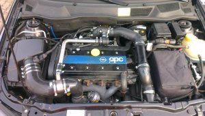

Hier mal ein Bild wie es der User bambam gelöst hat.

Hab so keinerlei Probleme
