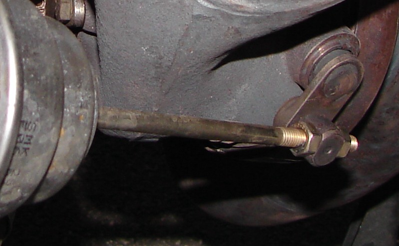

Diskutiere Einstelung Wastegate bei Phase 1 von EDS im Z20LET | LEH | LEL | LER | NET Forum im Bereich Technik; ich hab das ding damals neu gekauft.. und da is nix geändert worden..null..

Wieso ist dat Ding so rostig ?
Na , egal .
Sehr kurzes Gewinde :roll:
Da kann man eigentlich nicht viel verkehrt machen .
Es sei denn . . . der Vorbesitzer hat dran rumgesägt 8) .
So ´ne kurze Regelstange hab´ ich noch nicht gesehen .
Woher hast Du den Lader ??
Tippe mal auf ebay 8) 8)

Das kann nicht Orginal sein. Da wurde die Stange abgesägt. Ich vermute mal das die Dose jetzt schon viel zu viel vorspannung hat. Die kann ja die Wastegateklappe kaum öffnen.
Nun ja wo her haste den Lader?
Kommt mir echt verdächtig vor.

Niemals orginal !!!!!!!!!!!!
da kannst normalerweise mal 3cm dazurechnen
Die stange ist abgesägt!!!!
Oder ne andre Dose verbaut

Hier mal ein Foto meiner aktuellen einstellung:
Vielleicht kann mir jemdand einen Tip geben in welche richtung und wie weit.
Grüsse Michael
Das ist ne orginale dose mit einer intakten regelstange :!: :!: :!: :!:

männer dat is original! ich hab das ding damals ganz frisch vom Opelhändler geholt..ich hab gesehen wie sa na vom lkw runterhaben und die folieabgezogen haben.. der Lader is original! Da wurde noch nie was geändert oder abgesägt oder sonst was..sollt ich mir dann vielleicht ne andere dose mal besorgen?der let is eh gerade in der Werkstatt zum service.. wenn ich na dann holl frag ich nochmal ob dat teil original is.. und aus welchen grund sollte man die stange absägen?

Damit die Kiddys damit rumprollen können.
Ey ich hab ne gekürzte Wastegatestange, bringt locker 35PS ;) ;) :D
Evtl. ist es ein generalüberholter Lader und da ist deswegen ne andere Dose drauf?!

also...ne is kein general überholter.. die haben sogar im werk angerufen war ein ganz neuer.. die haben mich gefragt was ich von ihnen denke?!seit wann neuwagen gebrauchte lader haben :D is alles normal.. und ich soll dat a so lassen wies is.. nur zur info.. der meister hats mir sogar gezeigt.. beim z20let(serieneinstellung) wird die dose so eingestellt das sie gerade so geschlossen ist.. vom unteren gewinde aus so um die 6 umdrehungen da es ne einser steigung hat macht das sechs mm.. dann kontern.. also eigentlich junckts mich gar nimmer aber war mal interesant.. und wenn ich mir mal nen leh lader kauf is des eh schnee von gestern..dann is ja a ne andere dose dran.. nur eins fand ich wing doof hier sinn ja lauter " fachleut" erst sagen se stell das ding 10mm in richtung dose und dann lass die finger davon..aber total egal..

wenn wir alle so fachmänner sind dann geh weiter zu deinem FOH und glaube halt denen.
Die können sagen was sie wollen das ist keine orginale oder normale let regelstange .
wenn du auf das was wir sagen keinen wert legst und meinst wir haben alle keine ahnung und labern nur scheiss dann würde ich keine beiträge mehr schreiben, denn wenn das jedes mal so machst antwortet keiner mehr auf deine beiträge .
Das kann ich leiden erst dumme fragen stellen und dann wenn sich leute mühe machen es dir zu erklären und dir noch vergleichsbilder zeigen wie ne orginale dose aussieht noch ne blöde klappe haben
SORRY ABER DAS MUSSTE JETZT MAL RAUS DENN DAS KANN ECHT NICHT SEIN!!!!!!!!!!!!!!!!
ich weiß garnicht was hier gerade alle für ein Problem haben. An meinen LET Lader ist das Gewinde genau so groß und da kann ich gerne ein bild von machen und dies war der erste Lader vom meinen Auto und da hat definitiv auch nie jemand was abgesägt warum auch?.das Gewinde von meinen LEH Lader jetzt ist auch länger
