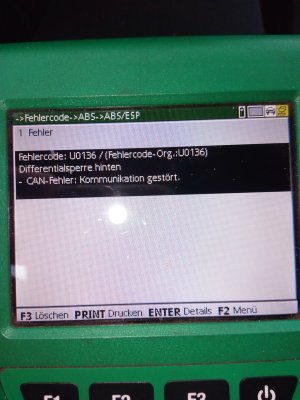

So, mit dem Gutmann kann man keine Referenzfahrt machen. Das Auslesen hat den Fehlercode im ABS U0136 angezeigt.

Dann guck das Du einen guten Launch nimmst..
Ging bei mir im Landy wunderbar...
Check auch alle Stecker,Verbindungen und Sicherungen..
