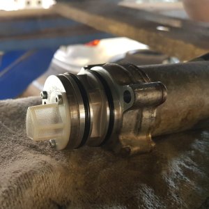

Du brauchst halt ein Diagnosegerät(keine App) und fühlst das Öl in der Haldex auf bis es aus der Kontroll bzw. Seitlichen Schraube läuft.
Dann wird alles verschlossen und über Diagnose entlüftet..
Dann wieder Öl nachfüllen und wieder entlüften.
Das solange bis der Ölstand passt.
Und dann über Diagnose Referenzfahrt starten.
Warst Du nun aber die ganze Zeit so unterwegs, wird die Haldexpumpe platt sein..
Ansaugsieb hast aber schon erneuert oder gereinigt?

Okay, Diagnosegerät,... Tech 2 Tester?
War damit schon unterwegs, habe aber nicht tausende Kilometer damit gefahren. Die Pumpe ist leise und das Sieb hab ich auch gereinigt.
