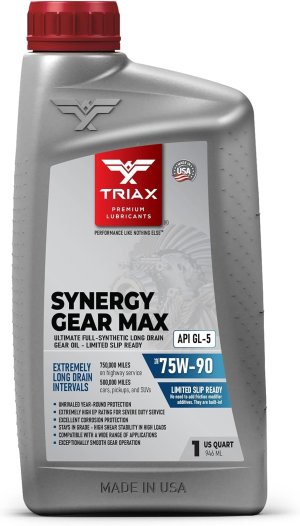

Hat das Diff Öl LS??
  • Defekte Haldexkupplung am Insignia 4x4 - Ursachenforschung und co. Beitrag #46
  • Defekte Haldexkupplung am Insignia 4x4 - Ursachenforschung und co. Beitrag #47
Japp hat LS,daran liegt es dann nicht..
