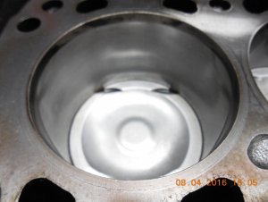

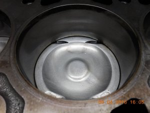

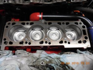

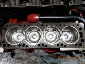

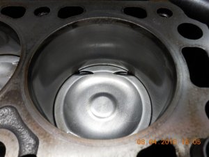

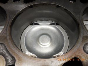

DSCN01.jpg Block.
DSCN02.jpg Z1.
DSCN03.jpg Z2.
DSCN04.jpg Z3.
DSCN05.jpg Z4.
DSCN06.jpg Block mit Dichtung.
Also irgendwie ist diese Kamera für Nahaufnahmen nicht sonderlich geeignet. Ich hoffe es reicht soweit.

Mach doch einfach mal ein Bild genau senkrecht von oben in der rechten Ecke des 4 zylinders. Und dann mal noch vom Steg zwischen dem ersten und zweiten Zylinder.
Den Riss auch nochmal senkrecht von oben.
So schräg sieht man das einfach schlecht...

Also für mich sieht das definitiv nach eingepressten Buchsen aus! !
Wielange hast du geordert bis du öldruck hattest, vielleicht deshalb die laufspuren? ?

also eigentlich hat doch jede Kamera ne Makro Funktion für Nahaufnahmen...
Für mich sieht das nach wie vor aus wie Zylinderbuchsen.Die Kopfdichtung und deren Abdrücke sieht man kaum,diese Stahldichtringe der Zylinder sind doch zwischen den Zylindern miteinander verbunden...man sieht dort aber klare getrennte Kreislinien was die Dichtung nicht so abbilden kann.
Dieser ominöse Riß,muß untersucht werden ob es einer ist,was es auch ist,es besteht eine Verbindung zwischen Zyl.1+2 was ein Problem ist!
Diese Laufspuren,Auswaschungen der Honstruktur muß nicht von der Kühlwasservermischung kommen,hab das schon mehrmals gesehen,kann auch Auswaschungen vom Kraftstoff sein.Du hast gesagt,du hast ihn häufig kalt gestartet...das ist auch nicht wirklich gut!
Mit solchem angegriffenen Laufbahnen sind jetzt nicht hoch dramatisch meiner Einschätzung nach,man wird damit auch gute Kompressionswerte haben,nur der Ölverbrauch wir vermutlich nicht optimal sein...
