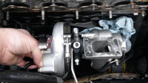

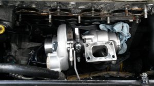

Ich konnte es nicht lassen den mal wenigstens mal in den motorraum zu werfen. sieht doch ganz gut aus.

Hättest mal noch das Rohr der kge mit reinschrauben sollen, dann hätte man einen guten Eindruck von den platzverhältnissen gehabt. Das problematische an den EFR ladern ist die baubreite und da wird es im astra g vorne drin ganz schön eng. Denn bedenken sollte man dabei das der Motor sich beim beschleunigen noch neigt und dann ist Richtung wasserkühler nicht mehr viel platz.

wenn der krümmer da ist dann halte ich es mal mit an. aber so vom augenschein sollte es passen. zum wk ist noch reichlich platz.da war es mit dem bilaskrümmer und den k16 im porscheverdichter auch schon sehr eng. der krümmer für den efr baut etwas flacher.

Da bin ich mal gespannt wieviel Platz du hast, ich habe 5mm zum Lüfter.
Ich bin so nah wie möglich am Motor mit dem Lader.

du hast aber auch einen stoßkrümmer oder?
ich habe ja auch noch den kühler nach hinten versetzt.

Ja,ist ein Stoßkrümmer.
Habe den Kühler auch versetzt.

ich hoffe ich werde mit dem bilas krümmer mehr luft haben, zudem kann ich zur not durch die beschichtung und turbopampers den plastiklüfter wieder einsetzten. dann schmilzt nichts mehr weg.
