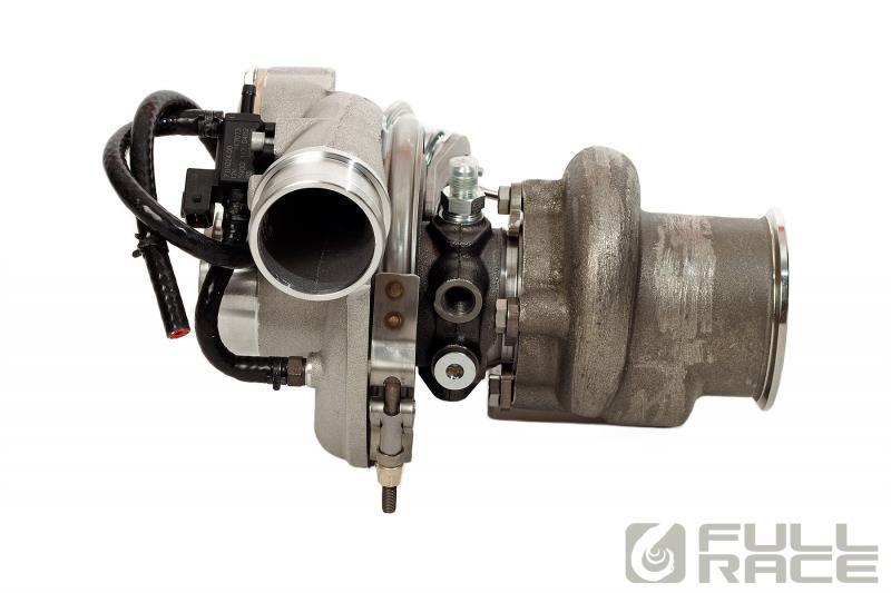

mein 3076GTX kam vom TBZ und die Verdichterseite sieht in dem Bereich der Anti Surge Kanäle aus als hätte ein 5 jähriger mit nem Fräser rum geschliffen. Schön ist das net. Aber der Funktion tut es nichts ab.

Also der von mir abgebildete kam vom TZB, geht dahin auch wieder zurück, da sie das ganze begutachten und Bilder zu Borgwaner schicken wollen. Dies Geschliffene ist optisch natürlich nicht schön, vor allem unerklärlich wenn es so saubere wie auf Samys Bildern gibt. evtl ist das ein Gehäuse aus 1. Serie, Prototyp o.ä. welches sie jetzt noch zum Verkauf hergerichtet haben, aber der Mangel mit der Klappe darf nicht sein, der schadet nämlich der Funktion.
Ich werde da aber nichts dran rumschleifen, die sollen da erstmal Stellung zu nehmen.
Denke aber nicht dass es sich um billig-nachbau handelt, alles andere sieht wirklich identisch zu dem auf den Bildern von Samy aus, selbst die WG-klappe ist identisch mit gleicher nummer.
Die Veröffentlichung hier sollte auch keine Panikmache sein, sondern nur jeden, der einen solchen Lader fährt oder fahren will, drauf hinweisen dass die Klappe da nicht richtig schließen könnte.

Jeder Lader wird kurz vor Versand auf Fehler überprüft, dabei wird vorrangig das Verdichterrad, Turbinenrad und das Axialspiel von aussen untersucht. Das ist der ERSTE Fall, das dort das TG nicht richtig bearbeitet wurde und wurde übersehen. Kann aber passieren, denn wir sind auch nur Menschen ;)
Den Fehler jetzt bei uns zu suchen, ist der falsche Weg. Das Autohaus ist auch nicht Schuld, wenn nach Neuwagenlieferung der Auspuffgummi nicht richtig befestigt ist ;)

Dein Gehäuse und sowieso der Lader ist neuste Generation, 1. Generation war noch wie der Tial Feinguss.
Siehe Prospekt 2011

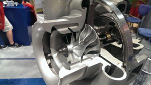

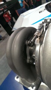

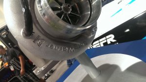

Mal ein kleiner Nachtrag, nun da die Sema läuft habe ich dort ein paar Fotos vom Borg Warner stand und auch dort sehen die Lader so aus wie auf meinen hier gezeigten Bildern/wie ich sie gewohnt bin mit normalem schönen Abgasgehäuse und keine handgeschnitzten Lader.
Deshalb kommen mir diese handgeschnitzten Lader immer noch sehr suspekt vor. Da man von der Offiziellen Seite solche Lader nirgends sieht oder bekommt? Evtl. gibts einen Zwischenhändler in Europa der dort betrügt? Die Lader die direkt aus den USA kommen und die ausgestellt werden sind aufjedenfall bis jetzt ausschließlich ordentlicher Qualität wie auf den Bildern gezeigt.
Aber aus BW USA werd ich eh nicht schlau was die dort so fabrizieren aber vielleicht bekomme ich mal einen von BW USA der mir was dazu sagen kann aufjedenfall ist es zumindest nicht so wie hier angekündigt das auf der Sema die handgeschnitzten Lader ausgestellt werden.

Ich würde mal behaupten durchdas dort eine Messe ist die mit Sicherheit keinen hässlichen Lader ausstellen würden also nicht umbedingt representativ das ganze.

@Samy
Die Erklärung ist einfacher als du denkst, (ich kenne ja Geoeff und auch Mike mittlerweile sehr gut),
die Lader sind die Ausstellungsstücke von 2011, wo die andere Gießerei noch tätig war.
Alle Distributoren kriegen die gleichen Lader, es gibt da keine unterschiede
