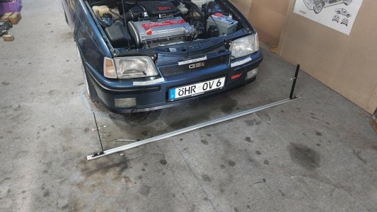

Zum Spur einstellen kannst dir auch für n paar Euro so eine Vorrichtung bauen. Damit habe ich schon zig Autos von Kumpels und Bekannten eingestellt, 100%ig geht das perfekt damit. Sturz messen geht übrigens auch easy zu Hause..
Hast du eine Empfehlung für mich, auf wie viel Vorspur ich gehen sollte?
Auf jeden Fall ein kontroveres Thema, da ich sowohl die Empfehlung von meir Vorspur und von mehr Nachspur bekam 😅. Ich glaube ich probiere beides mal aus 😅
