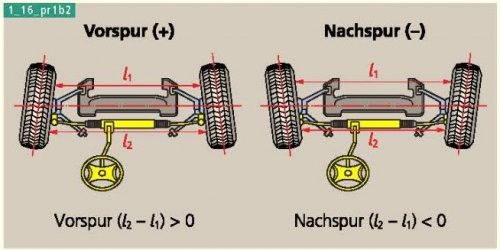

Diskutiere Astra f sehr unruhig bei hohen Geschwindigkeiten - fast unfahrbar bei Tempo 200 km/h - Tipps für den besseren Geradeauslauf? im Straßenlage Forum im Bereich Technik; Plus ist aber Nachspur..🤔 Ah moment das neue Protokoll ist das obere das ist natürlich Vorspur.🫣
