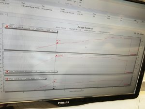

Also bei der Messung war nur eine 70mm AGA + der Wagner LLK verbaut. Hardwaretuning bringt doch jetzt keine 30ps. Abgesehen davon, war es an diesem Tag auch relativ warm.
Serie hat der Motor 210ps und 250Nm. Nicht mehr und auch nicht weniger.

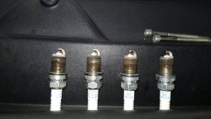

Hier mal die Zündkerzen. Waren relativ leicht zu lösen, aber 25 Nm sind auch nicht wirklich viel.

Was Ich so erkenne sieht was Richtung mager aus,was auch Sinn machen würde mit Seriensoftware trotz Hardwareveränderung..
Aber keine die jetzt so wirklich aus der Reihe tanzt..
Mal 0,6mm Elektrodenabstand einstellen..

Mach Dir wegen der AGA keinen Kopf - ich hab auch "nur" 70mm bei fast 400PS...
Die Kerzen sehen für mich nach Magerlauf aus - sprich zu heiß und deshalb "so" weiß.

Mit Seriennockenwellen waren die immer eher schwarz gewesen.
16.008
also die 2.Kerze(welche am meisten klopft) sieht mal richtig weiß aus.Die 3.(wo nicht klopft) hat braune Ansätze,die anderen auch klein wenig.
Für Lambda <0,7(wenn dem so ist) und Kerze schneeweiß passt nicht zusammen.Für diese Bedingungen ist die Kerze vom Wärmewert zu heiß.Mit Seriennocken würde es passen.Ich bleib dabei ,da stimmt was mit dem Gaswechsel nicht.
Wenn die Kompressionswerte allerdings normal sein sollten(bitte nur bei warmen Motor messen) dann müßte man vielleicht umdenken zur Spritversorgung,Magerlauf.Aber durch andere Nockenwellen würde sich das Kerzengesicht nicht so drastisch ändern.

Das passt irgendwie alles nicht zusammen. Mein LTFT liegt um die 0%, eher nimmt er Einspritzmenge zurück (-1 bis -2%). Also zuviel Sprit. Laut Kerzen zu mager und der AFR bzw Lambda laut App ist zu fett. Wer weiss wie dieser AFR gemessen bzw errechnet wird.
Mager bei Volllast, würde aber eigentlich optimale Leistung bedeuten, dem ist aber nicht so.

Also ein Zündkerzenbild bei so einer neuen Steuerung zu Lesen ist nicht Einfach. Die Dinger Laufen im Teillast bei Lambda 1. Sprich wenn du jetzt 8km zu deiner Garage in aller Ruhe hin fährst sind sie mit hoher Wahrscheinlichkeit weiß.
Der einfachste und sinnvollste Weg wäre eine Breitbandsonde.

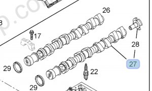

Bevor dann die Auslassnockenwelle getauscht werden sollte, stellte der Mechaniker fest, das dieser Drehzahlsensor an NW wieder zurück getauscht werden muss. Der wurde von der originalen übernommen und auf die dB aufgepresst. Dieses Inkrementenrad ist wichtig, damit der NW Sensor die Werte ans Stg schicken kann, zwecks Zündzeitpunkt, ist der Kolben in OT usw.
Vielleicht wurde ja da, irgendein Fehler gemacht, so das jetzt das Gemisch nicht mehr passt?! Auf jedem Fall besorge ich mir jetzt eine Auslasswelle, wo dieses Rad verbaut ist und vergleichen dann mal mit der dB NW. Mir wurde gestern auch mitgeteilt, das die ohne Änderung der Motorsoftware gefahren werden können.
Die Nr 28 auf dem Bild.
