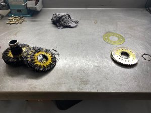

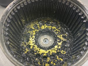

Also die VGs, die ich bis jetzt offen gesehen hab, waren alle fürn Arsch.. anbei mal Bilder von nem VG, was mir mit angeblich 30tkm verkauft wurde ... da ging wohl eher nix mehr an die HA

Bei dem VG das ich erworben habe waren nur die Kugellager zu Würfellagern geworden. Was ist denn das für gelbes Zeug, hatten sie die Kupplungslamellen zusammen geklebt?

Ja das muss man leider mittlerweile wirklich fest einplanen.....
Wenigstens gibt es doch noch die ein oder andere Firma die VTG revidieren kann. Kosten bleiben auch im Rahmen wie ich finde.

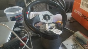

Will nur wissen wie es geht? Hab Lenkrad mit Schaltknopf und Nabe mit Kassette nun fertig für den Einbau.

vermutlich der deckel verschraubt aber ich hab noch keine selber aufgemacht,keine ahnung was man für werkzeug braucht
