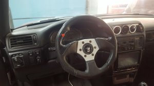

Es ist vollbracht, Hupe und Tastknopf funktionieren 😁

Also die Funktion vom 4x4 Knopf ist wirklich super, gerade paar mal getestet, aber das kleine Frühstückstellerlenkrad ist echt bescheiden, jetzt weiß ich wieder, warum ich es damals nach Auto Kauf ausgebaut und gegen ein originales Opel Lenkrad getauscht habe🤣 Da muss ich mir wohl noch was einfallen lassen,am besten ein 34 oder 36cm Raid besorgen und mit Knopf nachrrüsten. 30cm ist einfach zu winzig.

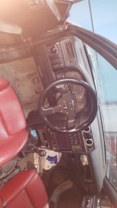

36cm Lenkrad ist fertig. Ich überleg, ob ich noch einen Knopf rechts einbaue, für Motor Start zb. Ein Kabel hätte ich noch übrig. 🙄
